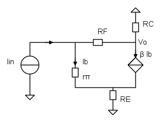

Quindi nel caso del BJT che ho citato in precedenza, in pratica io metto a zero la corrente di base, e nel generatore pilotato corrente di collettore metto \beta I_b , dove I_b è la corrente di base del circuito completo. In tal caso è evidente che i conti tornano. Ma il principio di sovrapposizione sostiene che l'effetto risultante di una somma di cause sia la somma degli effetti dovuti a ciascuna causa, assunta inesistente l'altra. Ma come posso fare questo ragionamento se le due cause sono in relazione tra loro? Se io assumo inesistente la corrente di base, lo è anche la corrente di collettore. Se io assumo inesistente la corrente di collettore, lo è anche la corrente di base. I conti tornano solo sulla carta, non nella realtà.
Cosa c'è di sbagliato nel mio ragionamento? ||O

Messaggioda Foto UtenteIsidoroKZ » 3 mar 2015, 22:29
Fai lo schema, che si capisce meglio!

Messaggioda Foto UtenteIsidoroKZ » 3 mar 2015, 23:22
Quello e` solo il modello del transistore, serve tutto le schema: in quel caso la soluzione e` semplice: il generatore ib non puo` esistere scollegato. mi aspettavo qualcosa ad esempio cosi`:
A questo punto sostituisci il generatore pilotato con uno indipendente di valore Ic, e cerchi Ib e Vo in funzione di Iin e di Ic. Avrai una relazione che ti da` Ib in funzione di Ic, sostituisci il legame che hanno, trovi Ib e lo sostituisci in Vo. Un circuito con due retroazioni lo si risolve con qualche partitore di corrente.

Il secondo esempio proposto era quello del BJT: se impongo una corrente di base non nulla, allora non è nulla nemmeno la corrente di collettore. Se volessi usare la sovrapposizione, dovrei porre a zero la corrente di base e valutare la corrente di collettore, che però diventerebbe zero anch'essa! Usando il 'metodo admin', dovrei "salvare in memoria" il valore di I_b nel circuito completo, poi porre a zero I_b, e infine inserire il valore "memorizzato" nella relazione I_c = \beta I_b. E' ovvio che così i conti tornano, ma non ho affatto applicato il principio di sovrapposizione, bensì....la LKC!
