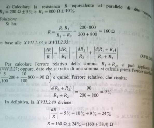

Non è vero che ne sai quanto prima.
I calcoli che hai fatto sopra sono corretti e hai dimostrato di saperli fare. Ciò che hai sbagliato è la propagazione dell'errore. Se nella somma di due valori il risultato è affetto dalla somma degli errori, per il rapporto non è così. Quella che ti ho scritto è la formula della propagazione dell'errore per il rapporto di due valori. Se applichi questa formula al caso del parallelo delle resistenze, vedrai che il risultato sarà diverso.
Per ulteriore materiale cerca "propagazione degli errori"

angel99 ha scritto:Le cose non stanno così.
Sei sicuro?
Ho dato un' occhiata al "Manuale di elettronica e telecomunicazioni", e riporta un esempio simile:
e lo tratta come l' ho trattato io :-)

[17] Re: Vantaggi e svantaggi R in parallelo
Messaggioda Foto UtenteIsidoroKZ » 5 mar 2015, 23:37
gotthard ha scritto:Ho dato un' occhiata al "Manuale di elettronica e telecomunicazioni", e riporta un esempio simile:
Mi sembra che l'esempio sia sbagliato. Se calcoli le sensibilità relative trovi che valgono, per R1, \frac {R_2}{R_1+R_2} e per R2 \frac {R_1}{R_1+R_2}. Nel caso del manuale sono quindi .8 e .2. Le variazioni relative del parallelo valgono quindi 0.8×5%+0.2×10%=6%. Vedi anche l'articolo sulle sensitivities
[18] Re: Vantaggi e svantaggi R in parallelo
Messaggioda Foto Utenteangel99 » 5 mar 2015, 23:39
Risolviamo la questione.
C=A//B
C=\frac{1}{\frac{1}{A}+\frac{1}{B}}
D=\frac{1}{A}+\frac{1}{B}
Dalla formula che ho dato prima
\Delta (\frac{1}{X})=\frac{\Delta X}{X^2}
e quindi
\Delta D = \Delta(\frac{1}{A})+\Delta(\frac{1}{B})=\frac{\Delta A}{A^2}+\frac{\Delta B}{B^2}
\Delta C = \Delta(\frac{1}{D})=\frac{B^2 \Delta A+A^2 \Delta B}{(A+B)^2}
Svolgendo i calcoli per l'esempio che hai postato si ottiene 6%.
Il testo che hai scansionato ha scritto una cosa sbagliata.

[19] Re: Vantaggi e svantaggi R in parallelo
Messaggioda Foto Utentefairyvilje » 5 mar 2015, 23:41
Ahh, il manuale di telecomunicazioni. Il mio parla persino di °K... :mrgreen:
Ad occhio sembra che il libro consideri l'R1 del numeratore indipendente dall'R1 del denominatore, idem per R2. Questo non ha senso visto che si tratta comunque sempre e solo di due resistenze :).

[20] Re: Vantaggi e svantaggi R in parallelo
Messaggioda Foto UtenteRenzoDF » 6 mar 2015, 0:33
Il metodo seguito dal testo non è sbagliato è solo diverso dal vostro ... e mi meraviglio che non lo conosciate. :-)
