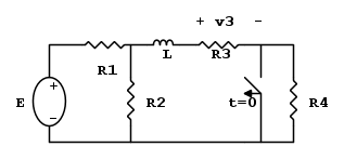

Buongiorno, posto un esercizio uguale al precedente, ma al posto del condensatore ho un induttore.
R_1=R_2 = 10 \Omega
R_3= 5 \Omega ; R_4=10 \Omega
L=500 mH; E=30V
Il circuito è a regime (stazionario) per t<0, prima dell'apertura dell'interruttore. Determinare l'andamento della tensione v_3 per t<0 e t\geq 0.

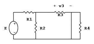

Allora procedo in maniera simile all'esercizio precedente:
per t<0 sono in regime stazionario e l'induttore si comporta come un cortocircuito, per cui mi trovo a studiare il seguente circuito:
anche qui il resistore R_4 è in parallelo con un cortocircuito, per cui non viene considerato nel calcolo.
Siccome so che v_3=R_3i_L posso trovare facilmente trovare la mia i_3
Procedo calcolandomi la tensione v_3=E\frac{R_a}{R_1+R_a} dove R_a non è altro che il parallelo fra il resistore R_2 e R_3 sostituendo tutti i valori ottengo che i_l= \frac{V_3}{R_3}= 1.5A

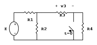

per t\geq 0 ho sempre qualche difficoltà di calcolo
Sono ancora in regime stazionario ma stavolta devo considerare aperto l'interruttore:
Ho questo circuito:
Il mio docente, propone questa soluzione per il calcolo di il_\propto :
i_l\propto= \frac{E}{R_1+R_2 ||( R_3+R_4)}\frac{1}{R_3+R_4}=0.5A per t\geq0
Il primo termine è chiaro, ma non capisco cosa calcola con il secondo termine. Qualche suggerimento?

Messaggioda Foto UtenteIsidoroKZ » 3 lug 2015, 12:39
Il secondo termine non va, e tutta l'espressione e` dimensionalmente sbagliata. Hai una impedenza divisa per una resistenza al quadrato :(

[14] Re: Dinamica del primo ordine in presenza di interruttori
Messaggioda Foto UtenteLondoneye » 3 lug 2015, 16:17
riparto dallo studio di t\geq0
sono sempre in regime stazionario ma con interruttore aperto e contributo del resistore R_4
sapendo che i_3=i_l procedo al calcolo della corrente:
I_E= \frac{E}{(R_1+R_2)||(R_3+R_4)}=3.5A
i_3=I_E\frac{R_2}{R_2+R_3+R_4}=1.4 A
L'espressione generale della soluzione sarà: Ae^{\frac{-Req}{L}t} + i_l\propto
Req= (R_1||R_2)+R_3+R_4 = 20\Omega
\frac{Req}{L}=40
calcolo la costante: A+1.5=1.4 = A=-0.1
i_l(t)=-0.1e^{-40t} + 1.4
in definitiva:
V_3(t)=R_3i_l(t)= -0.5^{-40t}+7
Spero di aver proseguito bene.
