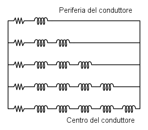

Ok. E quindi adesso si puo` vedere che se prendi un conduttore come quello a sinistra, oppure quello a destra, quello di destra genera meno "volume" di campo magnetico, quindi il campo magnetico generato dal conduttore, essendocene di meno, immagazzina meno energia.
OK fino a qui?
Adesso guardiamo diversi tipi di questi "tubi", tutti con la stessa sezione. Piu` sono grandi meno campo magnetico generano, meno energia immagazzinano nel campo magnetico, e questo vuol dire che hanno una minore induttanza.
Tutti questi tubi hanno una impedenza RL serie, in cui la resistenza e` sempre la stessa, dato che hanno la stessa sezione, mentre la loro induttanza diminuisce all'aumentare del diametro, perche' c'e` meno campo magnetico.
Ora immagina un conduttore pieno: lo puoi pensare fatto da tanti tubi concentrici, sono tutti in parallelo, ognuno con la sua impedenza: piu` sono grandi meno induttanza hanno.
La situazione e` mostrata in questa figura
Quando fai passare una corrente attraverso questo parallelo, la corrente, se e` a frequenza abbastanza elevata, passa per lo piu` vicino alla superficie. In continua invece si distribuisce uniformemente perche' le induttanze non danno effetto.
