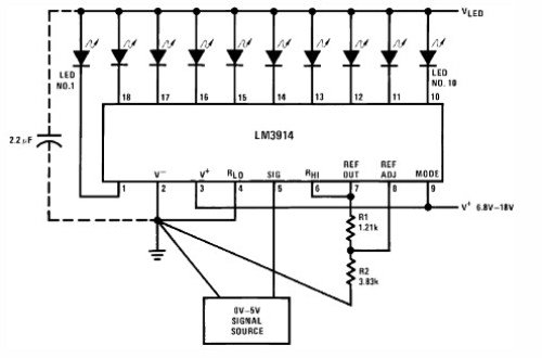

pino81 ha scritto:preferirei adottare la soluzione il più semplice possibile
ti consiglio di date un po' di attenzione alla soluzione dei LED, che ti provavo a suggerire, e che ti è stata ribadita in [9]
se non ti è chiaro il concetto vedi qui
http://tronixstuff.com/2013/09/14/tutorial-lm3914-dotbar-display-driver-ic/
se proprio vuoi l'indicatore con lancetta allora ignora questo messaggio

ciao russel,scusa non avevo visto,si hai ragione ,a led tornerebbe piu comodo anche nelle ore notturne,ma ho visto nello schema che hai linkato si fa con 2 lm3914 e 20 led!,quando a me me ne basterebbero anche 4 o 5 ,tipo quelli degli impianti gpl o a metano, anche con i colori diversi,(i led colorati già li ho) non cisrarebbe una via piu semplice ,sapendo che si hanno 70 / 480 ohm? potrei estrarre 4 fili mediani dai piedini del reostato collegati ciascuno ad un led.... ma poi troppi fili nel serbatoio,magari un circuitino.... :oops:

pino81 ha scritto:ma ho visto nello schema che hai linkato si fa con 2 lm3914 e 20 led!
hai visto frettolosamente: sei andato subito in fondo dove amplia la spiegazione fatta precedentemente ... che invece riguarda solo 10 LED
pino81 ha scritto:a me me ne basterebbero anche 4 o 5
Ti faccio solo presente di quale spesa stiamo parlando:
Driver
Barra LED
[Se cerchi ne trovi probabilmente anche colorate come questa, ma magari spendi qualcosa in piu']
resistenze e condensatori immagino ne avrai nel cassetto
con un paio di euro in pratica hai tutto a casa con corriere, e non mi sembrerebbe tanto male il risultato

scusa russel,ma nell'articolo spiega anche come fare funzionare la barra con un range da 0 a 10 volt,(oltre da 0 a 5 volt) ne incollo la parte tradotta:
" Ovviamente si può avere grandi valori dell'intervallo di visualizzazione, ma una tensione di alimentazione non superiore a 25 V dovrà essere uguale o superiore a tale valore. Ad esempio, se si vuole una visualizzazione 0 ~ 10 V, la tensione di alimentazione deve essere> = 10 V DC."
cioè il circuito che mostrano dovrebbe essere per i 0 - 5 volt,ma se volessi arrivare circa a 12 volt quando gli ohm scendono a 70 basta alimentare da 12 a 18 volt anzi che 6,8 - 18 volt ? dovrei sostituire anche R1 o R2 o entrambi? poi non ho capito neanche che tensione dovrebbe avere la vLed ( 2 volt ? )
vorrei evitare di bruciare componenti..
ps. ma per evitare gli sbalzi di valore,funzionerebbe un grosso elettrolitico tra il piedino 2 ed il 5 ?
