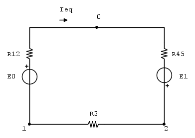

Grazie a tutti per l'aiuto.
Ho risolto con entrambi i metodi, metto la risoluzione magari può servire a qualcuno.
Questo è lo schema:
Dove:
R12 = (R1*R2)/(R1+R2)=1,66
R45 = (R4*R5)/(R4+R5)=4
R3=2
Ho Trasformato il generatore di corrente I in parallelo con la resistenza R12 in un generatore di Tensione E0 in serie con la stessa resistenza R12, stessa cosa fatta tra il generatore di corrente J e la resistenza R45
E0=R12*I=4.98
E1=R45*J=64
A questo punto applico la LKT a tutta la maglia per calcolarmi Ieq
Ieq*R45 - E1 + Ieq*R3 - E0 + Ieq*R12 = 0
Ieq=9
Imponendo V0=0 e applicando i potenziali nodali:
V0-V2 = Ieq*R45 - E1
V2=+28
V0-V1= -Ieq * R12 -E0
V1=10
Grazie a tutti
