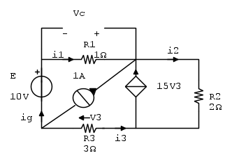

Ok, ho svolto l'esercizio.
Ricordando che percorro le maglie in verso orario e le correnti sono positive se uscenti dai nodi e negative se entranti, ho:
Condizioni iniziali per t=0^-
Sono in regime stazionario, quindi il condensatore si comporta come un circuito aperto, allora
ic=\frac{\mathrm{d} Vc}{\mathrm{d} t}=0 da questo deriva che ig=i1
quindi Vc=costante=-i1R1
V3=i3R3
-i1-1-15i3R3+i2=0
i1+13+1=0
i1R1+i2R2-i3R3-E=0
Sostituendo ottengo:
i3=\frac{11}{84}=0,13 A
i1=-1,13 A
Vc=  1,13 V
qui ho notato qualcosa di strano: perché se cambio il verso di i3, ottengo i3=\frac{11}{96}=0,11 A ??
Studio per t>0 e quindi J(t)=0

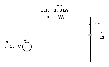

Sostituisco a tutto il cercuito resistivo con i due generatori (quello di tensione e quello controllato) il suo equivalente di Thévenin.
Calcolo di Rth
Vab=i1R1
-i3+15i3R3-i2=0
-1+i1+i3=0
i1R1+i2R2-i3R3=0
Sostituendo trovo
i1=1,01 A
Vab= 1,01V
Rth = 1,01\Omega
Calcolo di E0
E0=i1R1
-i1-15i3R3+i2=0
-i3+15i3R3-i2=0
i1R1+i2R2-i3R3-E=0
Sostituendo trovo
i3= 0,12A
i1=-0,12A Allora cambio verso ad i1 in modo da avere i1 positiva e anche E0 positiva
i1=0,12 A
E0=0,12 V
Calcolo della soluzione Vc(t)
E0-Vth-Vc=0
Vth=ithRth
ith=ic=C\frac{\mathrm{d} Vc}{\mathrm{d} t}
Sostituendo e risolvendo trovo
CRth\frac{\mathrm{d} Vc}{\mathrm{d} t} + Vc = 0,12 (1)
Allora
v(t)=Ke^{-t/CRth} + vp(t)
Per trovare vp(t) procedo così
impongo vp(t)=V=costante e la sostituisco nella (1)
E trovo V=0,12V
K= 1,13-0,12=1,01
Quindi
v(t)=1,01e^{-t/1,01} + 0,12
Ho sbagliato qualcosa?
Grazie! :D

Direi che va bene, ma che è inutile cambiare il verso della corrente per avere E_0 positivo, anzi è dannoso in quanto devi a quel punto modificare gli schemi.
La stranezza che trovi nell'invertire il verso della corrente è errori che commetti nella risoluzione: il valore di corrente non può dipendere dal verso arbitrario che si sceglie per un'incognita

Messaggioda Foto UtenteDLz » 12 giu 2016, 12:42
Si infatti ho rifatto i calcoli e commettevo un errore, per questo trovavo un valore diverso.
Un'ultima domanda, se non cambio il verso di una corrente per avere E0 positivo, nel circuito di Thévenin, quello dove ho solo E0,Rth e l'elemento dinamico, devo mettere E0 negativa (e quindi lasciarla col segno che avevo trovato) o cambiarle comunque segno e considerarla positiva?
Lo chiedo perché in base a questo cambia poi il segno del termine noto nell'equazione differenziale, che non è un problema ok, ma vorrei esserne sicuro.
Grazie! :-)

Messaggioda Foto Utenteadmin » 12 giu 2016, 12:46
Appunto, non è un problema. Il segno va riferito ai versi assunti arbitrariamente e se si scelgono versi opposti le soluzioni hanno segno opposto.
