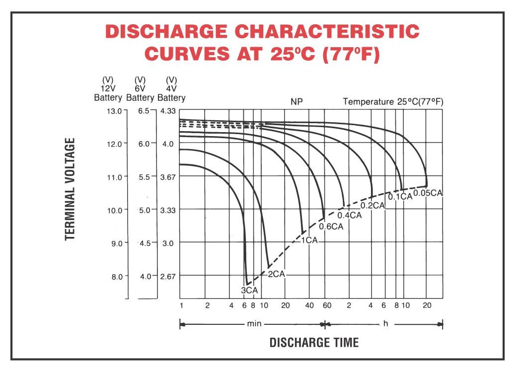

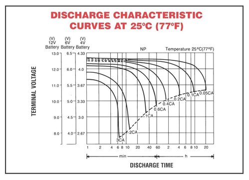

Per tutte le batterie al piombo il datasheet è sempre più o meno lo stesso, e dice che gli Ah per cui sono date sull'etichetta sono calcolati a 0.05C, cioè se estrai una corrente minuscola, pari a 1/20 della capacità dichiarata.
https://jumpjack.wordpress.com/2012/12/ ... al-piombo/
Cioè, considerando ad esempio una batteria da 10Ah:
estraendo 0.05*10=0.5A durerà 20 ore, quindi darà 0.5*20=10Ah
ma estraendo 0.2C, cioè 0.2*10=2A, durerà 4 ore, quindi darà 2*4=8Ah
estraendo 1C, cioè 10A, durerà mezz'ora, quindi fornirà 5Ah.
Le batterie al litio invece non hanno questo problema, forniscono praticamente gli stessi Ah a qualunque corrente.
