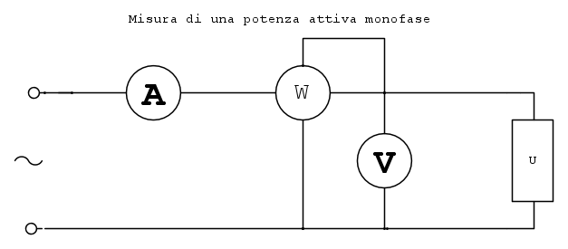

amrit ha scritto: sono fase -neutro
ma c'è un modo per trovare la il fattore di potenza, senza sapere la potenza reattiva e quella attiva ?
Puoi trovare il cosfi inserendo un wattmetro, un amperometro e un voltmetro, come schema postato.
La potenza attiva assorbita: corrisponde a quella misurata dal wattmetro.
Con i valori di V, P e I si determinano, in modo indiretto, quelli della potenza apparente, del fattore di potenza e della potenza reattiva dell’utilizzatore usando le seguenti relazioni:
Potenza \, apparente: S=V \cdot I
fattore \, di \, potenza:cos\varphi =\frac{P}{S}=\frac{P}{V \cdot I}
Potenza \, reattiva: Q=\sqrt{S^{2}-P^{2}}=S \sin\varphi =P \tan \varphi

ma il sistema è trifase, non monofase...

Leggi il post 4
