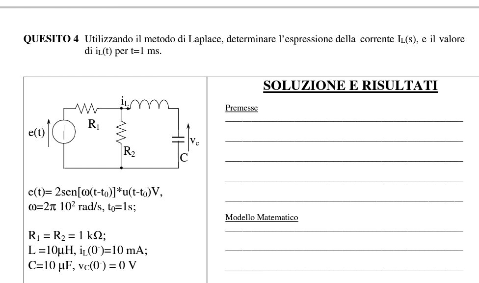

Ok, grazie. Mentre il fatto delle variabilidi stato.. il libro dice che sono sempre continue anche in presenza di discontinuità di prima specie, ma poi in presenza di generatori impulsivi perdono la continuità. Volevo sapere se è vero

Chissà se il libro dice proprio quello che scrivi.
Ad ogni modo le variabili di stato sono funzioni continue che possono presentare discontinuità di prima specie solo in presenza di generatori impulsivi.

Ragazzi per piacere, quest'ultima cosa.
devo risolvere questo circuito con laplace, ho fatto il tutto è sono arrivato alla soluzione nel dominio di laplace. Ora ho un problema sul anti trasformare.
Volevo sapere se andava bene trovare prima i poli( zero del denominatore), classificarli e calcolarne il residuo.
scrivere poi il risultato come ke^pt +.....
dove k è il residuo del Polo e p il Polo in questione. Scrivendo quella sommatoria per ogni Polo quindi.
mi nasce il dubbio perché ricordo da analisi 2 che l anttrasformata é in integrale su cammino complesso e per risolverlo in base al segno del esponente di e si sceglie la semi circonferenza su cui lavorare per applicare il th dei residui
