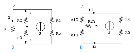

Ragazzi, mi sono bloccaato con questo circuito, in cui devo calcolare la corrente passante per R1:
Non so proprio come sbloccarmi.. Avevo pensato ad una equivalenza stella - triangolo tra R1-R2-R4, ma poi non so come comportarmi con la corrente di R1 se lo inserisco in una equivalenza di questo tipo..

Messaggioda Foto UtenteSimoneLP » 18 gen 2017, 20:33
Questo è parte di un PSE per trovare la corrente passante per R5.
In tal caso, per risolvere il problema, ho pensato di applicare un teorema di Thevenin rispetto ad R5, trovando la Req spegnendo il generatore di corrente (Req data dal parallelismo di due serie di resistenze) e trovando la tensione a vuoto con una LKT con R2 ed R3.
Spero si possa utilizzare il teorema di Thevenin durante l'utilizzo del PSE. Se sì, la risoluzione dell'esercizio è piuttosto fattibile.

Messaggioda Foto UtenteSimoneLP » 19 gen 2017, 12:11
PSE = Principio di Sovrapposizione degli Effetti
Ma l'applicazione di Thevenin quando spengo E non è corretta ?

Messaggioda Foto Utenteadmin » 19 gen 2017, 12:47
Va bene anche Thevenin. Per quale motivo potrebbe non andare bene? E' una rete lineare, qualunque metodo valido per le reti lineari va bene.

Messaggioda Foto UtenteSimoneLP » 19 gen 2017, 12:59
admin ha scritto:Va bene anche Thevenin. Per quale motivo potrebbe non andare bene? E' una rete lineare, qualunque metodo valido per le reti lineari va bene.
Perché lo utilizzo in uno step del Principio di Sovrapposizione degli Effetti. Era questo il mio dubbio..

Messaggioda Foto Utenteadmin » 19 gen 2017, 13:22
Ogni rete parziale del PSE (ora so cosa vuole dire) si risolve con uno qualsiasi dei metodi valido per le reti lineari

Messaggioda Foto UtenteSimoneLP » 20 gen 2017, 12:59
admin ha scritto:Ogni rete parziale del PSE (ora so cosa vuole dire) si risolve con uno qualsiasi dei metodi valido per le reti lineari
Admin e quando applico un Principio di Sovrapposizione degli Effetti, posso calcolare più correnti incognite ?
Io credo di sì, se applicassi un Principio di Sovrapposizione degli Effetti ad incognita perderei solo più tempo per ottenere lo stesso risultato..

Messaggioda Foto Utenteadmin » 20 gen 2017, 13:17
Non capisco bene cosa vuoi dire, ma puoi calcolare ogni corrente con il PSE se la rete è lineare.
