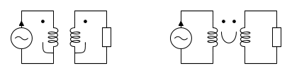

Penso che sia la stessa cosa, la convenzione sta nel considerare il morsetto positivo della tensione nel pallino e la corrente del primario entrante nel pallino, mentre nel secondario la corrente è uscente...

clorofabio ha scritto:Cambia qualcosa se i due puntini invece di trovarsi all' interno, si trovano all' esterno delle maglie?

Non direi, identificano sempre lo stesso lato dell'avvolgimento.

admin ha scritto:quando al primario la tensione applicata V_1 è tale che il polo positivo è il terminale contrassegnato dal puntino, la corrente indotta nel secondario esce dal terminale contrassegnato dal puntino che rappresenta il polo positivo della tensione indotta E_2, quindi anche della tensione di uscita V_2; la corrente I_1 nel primario entra nel terminale contrassegnato dal puntino che è anche il polo positivo della tensione indotta E_1
Nessuno vieta comunque di assegnare arbitrariamente i versi di tensioni e correnti e di scrivere le equazioni circuitali in base ai versi assegnati, tenendo presente che il coefficiente di mutua induzione è positivo se entrambe le correnti entrano od entrambe escono dal terminale contrassegnato con il puntino, mentre è negativo in caso contrario
clorofabio ha scritto:prendendo come esempio il primo circuito, la tensione indotta E1 (per la legge di Lenz) non dovrebbe avere il verso opposto alla tensione V1 e di conseguenza anche E2 e V1?
admin ha scritto:Perché com'è in quel primo circuito se immagini di essere la corrente?
Adesso mi sono ricordato perché ho fatto questa domanda. In pratica mi sto scrivendo degli appunti sul trasformatore monofase e mi sono accorto che alcuni libri disegnano il trasformatore esattamente come l'ha completato "il Grande" Zeno M., altri invece (è questo che mi ha indotto a fare la domanda) lo disegnano nel seguente modo:
Poi ho trovato anche questo schema per il quale suppongo che sia M>0 giusto?

Si è giusto...Ma ti conviene per semplicità tenere a mente le convenzioni dettate da isidorokz (qualcuno mi spiega come si fa a taggare un utente?) "Corrente uscente dal pallino nel secondario, morsetto positivo delle tensioni nel pallino..." semplificano la vita, persino a me che me la complico in tutti i modi possibili O_/

clorofabio ha scritto: giusto?
Le grandezze descrittive possono sempre essere prese arbitrariamente, poi bisogna scrivere correttamente le equazioni in riferimento ad esse. Il puntino non è obbligatorio inserirlo in un trasformatore; ad ogni modo, quando c'è, fornisce l'informazione sinteticamente riassunta da Foto UtenteIsidoroKZ in[4].
Nel primo schema disegnato, quello senza puntini, che forse è il più classico, la E_1 è considerata come la V_1 rispetto alla corrente del primario, e la LKV relativa sarà \dot V_1+ \dot E_1=0.
Nel secondo, per i versi di corrente indicati, M è positivo. Se c'è il solo primario alimentato, quando è positivo il terminale segnato dal puntino, il verso naturale della corrente I_2 è opposto a quello indicato, cioè è uscente dal terminale contrassegnato dal puntino, come recita la semplice regola già ricordata di Foto UtenteIsidoroKZ
