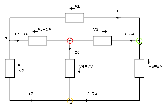

Cominciamo con le correnti, e se devi trovare la soluzione numerica, meglio mettere i valori di tensioni e correnti sullo schema, come qui sotto.
Cerchiamo le correnti. Se guardi il nodo rosso, C, sai quanto valgono le correnti che arrivano da sinistra, I5, e da destra, I3, e quindi puoi calcolare la corrente I4 che scende dal nodo.
Se si vogliono fare le cose formali si deve scrivere I_5+I_3-I_4=0 poi si risolve l'equazione e si sostituiscono i valori. Pero` si fa prima a dire che se da sinistra entrano nel nodo 8A e da destra entrano 6A, tutta quella corrente deve uscire verso il basso, e quindi I4=14A.
Poi considera il nodo giallo, A. Adesso sai che da sopra arrivano giu` 14A, sette dei quali vanno via verso destra, I2. Quanti ne restano che usciranno dal nodo verso sinistra? E quanto vale I2? Fai attenzione che c'e` un inghippo in queste domande.
Infine prova a fare la stessa cosa per il nodo verde, D. Poi vedremo le tensioni.

Grazie a tutti per le risposte, fa molto piacere trovare così tante persone disponibili ad aiutarmi in cose che per i più esperti appaiono come delle vere stupidate :D
Comunque ho ripassato bene la teoria e integrando gli appunti che mi sono stati linkati da voi sono riuscito a completare l'esercizio da solo (e mi sono accorto che era veramente banale #-o )
Grazie a tutti per l'aiuto
