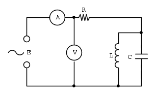

Ho trovato la descrizione di funzionamento del circuito in questione di Nerio Neri I1NE per saperne di più ve lo propongo; senza togliere nulla a Zeno, perché ha ragione.
Risonanza parallelo (o anti risonanza)
Occorre in primo luogo ricordare che la R non è obbligatoriamente una resistenza effettivamente inserita in circuito. Ma, più genericamente, essa congloba le parti resistive della impedenza di L e di C nonché la inevitabile resistenza interna del generatore. Sia questo un generatore di tensione alternata, la cui frequenza possa venir variata a piacimento, nel circuito è poi inserito un amperometro I per leggere la corrente che vi scorre.
Il comportamento del circuito in esercizio, nel quale L e C sono collegate in parallelo. La resistenza R ha qui lo stesso significato che nel caso precedente descritto, quello cioè di conglobare i vari fattori di perdita; in ogni modo essa, in genere, è principalmente dovuto a L, l’elemento che maggiormente può presentare perdite localizzate.
L’andamento della corrente rilevato da I, alla frequenza di risonanza le due correnti che, prese a se stesse nonché all’interno della maglia LC, hanno raggiunto un valore molto elevato, nel circuito esterno alla maglia, avendo esse valore pressoché uguale e senso opposto, si elidono quasi completamente, cosicché l’amperometro indica una corrente minima.
Avviene cioè che le correnti Ic e Ll che passano rispettivamente nei rami C e L, hanno valori che possono anche essere molto elevati ma che sono comunque uguali (trovandosi in condizioni di risonanza), ed hanno altresì i sensi di circolazione opposti; quindi l’effetto finale si manifesta con l’annullamento della corrente complessiva attraverso l’amperometro.
Ciò sta anche a significare che la maglia LC parallelo (contrariamente a quella LC serie) presenta un’impedenza elevatissima alla F0, dire allora che l’impedenza della maglia, vista dall’esterno, è massima, oppure che massima è la corrente all’interno della stessa, equivale a dire che la tensione ai capi ha il suo massimo valore, cosa che è puntualmente verificata tramite il voltmetro V.
N. Neri
