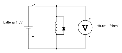

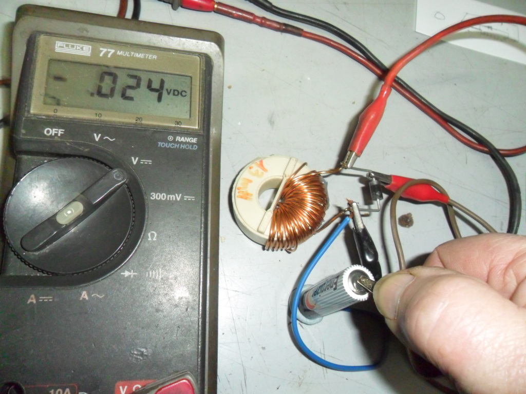

puoi provare se ti rende l'idea di come è collegato usando questo circuito.
Così come è disegnato e fotografato, quando si chiude l'interruttore sul multimetro si legge una tensione bassissima, ma di segno negativo .
Se invertiamo il senso della bobina col diodo si leggerebbe una tensione positiva , circa 24mV.
In questo modo hai la disposizione del diodo.

setteali ha scritto:Ciao,
Ciao setteali Per curiosità ho provato il circuito che hai postato ma a me non mi funziona come hai descritto, in tutti e due i versi non cambia il segno da positivo a negativo l'unica cosa che noto a batteria carica, in un verso segna la carica totale della batteria nell'altro cala di circa 0.4v.
P.S. credo che il tensione dipenda dalle spire della bobina, prche con meno spire da molto meno 0.48, io avrei voluto testare i diodi sui relè senza dissaldarli.

elektronik ha scritto:....il circuito che hai postato ma a me non mi funziona come hai descritto, in tutti e due i versi non cambia il segno da positivo a negativo l'unica cosa che noto a batteria carica, in un verso segna la carica totale della batteria nell'altro cala di circa 0.4v.
Ciao,
oggi con un po' di tempo rimonto il circuito e ri provo, ma ieri sera l'avevo montato e smontato un paio di volte e ha sempre funzionato.
Vedrò di utilizzare altri tipi di induttore.
Alex

Bene elektronik , mistero risolto. Hai visto è alquanto semplice, che cosa hai usato come induttore?
Vediamo se anche per l'OP è utile.

setteali ho fatto una prova con una bobina come la tua con qualche spira in più e così funziona come tu hai specificato quindi spero che sia adatto al test richiesto. Sui relè invece e diverso non cambia il segno da positivo a negativo ma c'è solo un abbassamento di tensione.

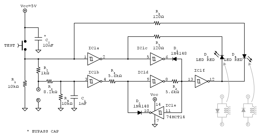

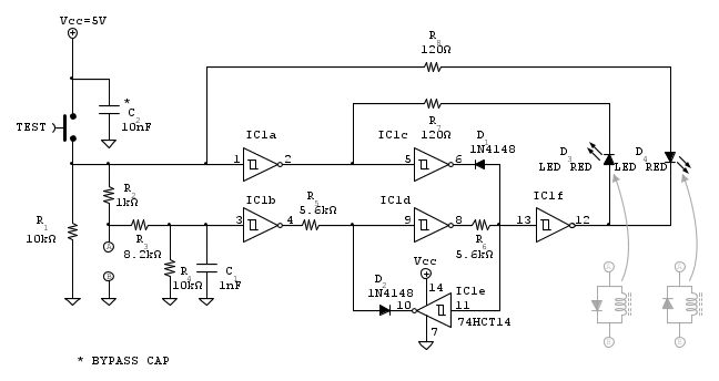

Stavo pensando ad una sorta di testerino economico con due LED per riconoscere la polarità del diodo in parallelo all'induttore.
Ho pensato al circuito seguente, ma per mancanza di tempo non l'ho simulato né costruito e non ho la più pallida idea se possa funzionare o meno.
Si dovrebbe collegare il gruppo diodo induttore ai morsetti A e B e poi premere il tasto TEST.
Qualcuno vuole provare?
Ciao,
Pietro.
Ciao,
Pietro.
