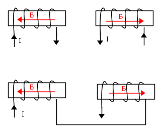

settembre ha scritto:Faccio un'altra domanda, io ho due bobine fattge uguali e devo fare in modo che una di esse abbia il senso di scorrimento B invertito. Qui sotto metto schema
Nei simboli non è specificato il senso di avvolgimento, ma solo l'ingresso e l'uscita della corrente.
Capovolgere il simbolo non significa nulla.
Per quello che intendi fare basta invertire il senso della corrente nei due avvolgimenti identici
Scusa ma qualcosa mi sfugge. Nella configurazione 1 che ho fatto con il cad ( che riporto per evitare di fare avanti e indietro tra le pagine) l'avvolgimento di sinistra e rovesciato di 180°quindi anche il senso di avvolgimento è invertito. Se è invertito ,non si inverte anche lo scorrimento del campo B? In teoria tutte e due le configurazioni possono generare campi B opposti ma uno permette di lavorare con tensioni più alte. Mi ricorda un po' la differenza tra le conessioni a stella/triangolo dei motori trifase.
Gidl ha scritto:Non so se volutamente, ma hai invertito sia il verso di avvolgimento del filo che la tensione (invertendo + con -).
Se ci pensi, le due cose si compensano.

Nei simboli che hai usato manca il nucleo, e se ci pensi non è possibile determinare il verso di avvolgimento...cioè se prendi la prima spira non puoi capire se parte entrando o uscendo dal foglio....

Come anche Foto Utenterichiurci ti ha fatto notare, nei simboli non c'è il senso dell'avvolgimento, non può esserci.

Buon pomeriggio. Allora supponendo che il senso dell'avvolgimento sia orario in tutte le bobine sono funzionali quelle due configurazioni?
Tenendo presente che nella prima configurazione capovolgendo l'avvolgimento di 180 gradi l'avvolgimento diventa antiorario. Nella seconda configurazione con zero centrale invece rimangono tutte e due orarie ma viene invertito lo scorrimento della corrente.

Con il semplice simbolo grafico non arrivi a nulla; capovolgerlo non serve.
Non esiste il senso di avvolgimento sul simbolo grafico.
I due seguenti simboli sono equivalenti: non forniscono alcuna informazione sul verso dell'induzione magnetica.
Entrambi possono rappresentare una qualsiasi delle due seguenti strutture
dalle quali solamente si può dedurre il verso dell'induzione magnetica.

Orario e antiorario rispetto a cosa? Devi per lo meno definirlo rispetto al punto di ingresso della corrente di alimentazione.
In una bobina il cui avvolgimento gira in senso orario (guardando la bobina dal lato dove entra la corrente) il campo B esce dall'estremo opposto, cioè "segue" lo stesso verso della corrente
