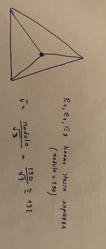

Riesci a essere piu' formale?
Hai disegnato uno sgorbio senza indicare neanche un dettaglio. Che cosa indica la
Usa latex e Fidocadj, come ti ho gia' detto. Trovi i dettagli nell'articolo che ti ho evidenziato. Servono meno di 10 minuti per imparare.
Prima di questo, pero', mi devi dire una cosa.
Abbiamo un sistema trifase di alimentazione simmetrico con tensione di fase E. Quanto vale il modulo della tensione concatenata V? Scrivimi la formula.
?Usa latex e Fidocadj, come ti ho gia' detto. Trovi i dettagli nell'articolo che ti ho evidenziato. Servono meno di 10 minuti per imparare.

Folgore98 ha scritto:Domani provvederò a provare Fidocadj
E latex.
Folgore98 ha scritto:Formula: V = √3 * E

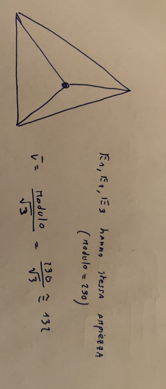

E nel tuo precedente sgorbio come mai hai scritto
?Commettendo diversi errori.
Il primo e' immediato. Me lo dici tu?
Il secondo. Hai indicato V come fasore, ma hai calcolato un rapporto fra scalari. Ti sembra corretto?

Il primo errore è la formula sbagliata e che non ho indicato le tensioni E e quelle concatenate. Riguardo a V indicato come fasore, sono assolutamente d'accordo, è anche tardi
EDIT
Non usare il tasto CITA per rispondere. Esiste il tasto RISPONDI. Usalo!
EDIT
Avevi indicato la tensione concatenata come rapporto fra la tensione di fase (il termine modulo dovrebbe riferirsi a quella) e la radice di tre.
