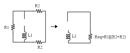

indicano generatori dipendenti di corrente, ma non è specificato da che cosa dipendono.
In base alla domanda sembra che indichino semplicemente la corrente nel rispettivo ramo, per cui si dovrebbe supporre che l'unico generatore agente sia quello indipendente di tensione.

Ciao Zeno,
i simboli che ho messo che indicano la corrente (per me) rappresentano, come hai detto tu la corrente nel rispettivo ramo. Sono neofita in elettrotecnica/elettronica e di conseguenza non conosco la simbologia di molti componenti. Provvederò nella mia permanenza qui, se gradita da parte vostra, a migliorare. Del resto nessuno nasce "imparato", però se uno vuole può imparare.

Dovresti far vedere come hai calcolato la costante di tempo che non mi sembra corretta.
Gli altri valori sembrerebbero andare bene.
Ma discuterne in questo modo, senza gli schemi relativi ai calcoli, non è certo quel che desideriamo per il nostro forum.
Per calcolare la resistenza vista dai morsetti dell'interruttore devi annullare il generatore ideale di tensione, cioè sostituirlo con un cortocircuito
