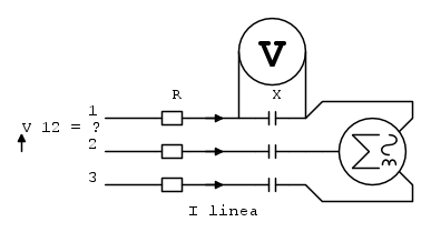

lillo ha scritto:nello schema possono circolare solo 3 correnti.
indicale esattamente nello schema individuandole univocamente, altrimenti potresti scrivere decine di post senza alcun risultato.
io che non sono bravo come glia altri ad esempio, vorrei aiutarti, ma non ho ancora capito nulla.
Lillo,hai ragione, in futuro sarò più preciso:
La corrente I_r l'ho intesa come la parte reattiva della corrente di linea I_{linea}. Era tuttavia un calcolo senza senzo, da quel che ho capito, dunque fate finta che io non l abbia menzionata.

C'è anche, sottintesa, una seconda domanda nella richiesta: per I_{rl} cosa intendi?
La richiesta, espressa anche da Foto Utentelillo, è di rappresentare nello schema le due correnti
Fatto, mi scuso per la dimenticanza

Oltre alle richiesta di Foto Utenteadmin e Foto Utentelillo, ti chiedo di ricontrollare meglio il tuo svolgimento.
Un errore subdolo lo inficia... e poi non hai usato una delle informazioni che il testo ti ha fornito.
Quale materia stai studiando? Corso di laurea e anno?

[14] Re: Tensione di fase : rete trifase con carico
Messaggioda Foto Utenteiissmottura » 12 gen 2019, 13:08
Corso di laurea ing. industriale, Elettrotecnica Generale, secondo anno.
Penso che l'informazione a cui ti riferisci sia inerente al cos(phi) (in ritardo).
L'errore subdolo è legato al fatto che dovrei considerare i valori efficaci dei valori se voglio fare la somma algebrica?

[15] Re: Tensione di fase : rete trifase con carico
Messaggioda Foto UtenteEdmondDantes » 12 gen 2019, 13:10
Non solo.
Quello era il primo che ho visto leggendo di sfuggita.
Come hai definito E?

[16] Re: Tensione di fase : rete trifase con carico
Messaggioda Foto Utenteiissmottura » 12 gen 2019, 13:12
EdmondDantes ha scritto:Ti chiedo di ricontrollare meglio il tuo svolgimento.
Aspetta credo di aver capito:
dovrei calcolare prima il modulo della caduta di tensione ai capi dell'impedenza di linea E_{imp}=\sqrt{(75^2+150^2)}, Corretto?

[17] Re: Tensione di fase : rete trifase con carico
Messaggioda Foto UtenteEdmondDantes » 12 gen 2019, 13:17
A prescindere dall'esercizio in oggetto, scrivimi l'espressione generale della potenza attiva di un sistema trifase simmetrico ed equilibrato, definendomi tutti i termini che vi compaiono.

[18] Re: Tensione di fase : rete trifase con carico
Messaggioda Foto Utenteiissmottura » 12 gen 2019, 13:37
EdmondDantes ha scritto:A prescindere dall'esercizio in oggetto, scrivimi l'espressione generale della potenza attiva di un sistema trifase simmetrico ed equilibrato, definendomi tutti i termini che vi compaiono.
Dunque, la potenza P in detto sistema vale P=\sqrt{3}*V*I*\cos\varphi .
P rappresenta la potenza attiva
V rappresenta la tensione di fase
I rappresenta la corrente di linea
\cos\varphi rappresenta il coseno dell'angolo che si forma tra tensione e corrente.
Credo di aver compreso, mi mancava un passaggio: dovrei esprimere la tensione di fase V in funzione della tensione di linea E --> V=E*\sqrt{3} , e successivamente sostituirla nell'espressione della potenza attiva P ottenendo così:
P=3*E*I*\cos\varphi
Devo applicare la formula sopra, corretto?

[20] Re: Tensione di fase : rete trifase con carico
Messaggioda Foto UtenteEdmondDantes » 12 gen 2019, 14:59
Non e' concepibile avere un dubbio del genere se stai affrontando un esercizio.
Non bisogna "cercare" di risolvere i problemi, ma "aggredirli". Per questo tipo di approccio e' necessario avere tutte le armi pronte all'uso. ;-)
Hai un testo di riferimento?
La potenza attiva trifase di un sistema simmetrico ed equilibrato e'
P=\sqrt{3}VI\cos\varphi
V e' la tensione concatenata ai capi del carico, I e' la corrente di linea e \varphi e' l'argomento dell'impedenza di carico.
Riprendiamo dalla corrente di linea.
Forza.
