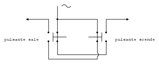

Messaggioda Foto Utentedonciccio » 12 mar 2019, 14:08
scipiusbarbatus ha scritto:
Ho già impedito alla scheda di dare i due segnali "SALE" e "SCENDE" contemporaneamente, ma non posso impedire a qualcuno di premere contemporaneamente i due pulsanti.
se c'è questo problema devi mettere 2 pulsanti doppi,cioè ogni pulsante deve avere un contatto n.a ed un contatto n.c ,premendo un pulsante si esclude l'altro, premendoli ambedue ,al motore non arriva alcuna alimentazione:

[15] Re: Protezione Triac su motore tapparella
Messaggioda Foto UtenteSammuele » 12 mar 2019, 15:02
se deve cambiare pulsante, forse è meglio metterne uno con posizione centrale a riposo.
Li vendono appunto per le tapparelle.

Messaggioda Foto Utentestefanob70 » 13 mar 2019, 1:21
scipiusbarbatus ha scritto:Se ho capito bene quindi 640V tra un avvolgimento del motore ed il neutro!!!
Quale strumento di misura ti ha fornito questo livello di tensione?
scipiusbarbatus ha scritto:Ho già impedito alla scheda di dare i due segnali "SALE" e "SCENDE" contemporaneamente, ma non posso impedire a qualcuno di premere contemporaneamente i due pulsanti
Esistono per lo scopo i pulsanti interbloccati,appunto per impedire azionamenti contemporanei.
Comunque nelle schede elettroniche di comando per motori asincroni dei tubolari,(con condensatore di spunto incorporato)di solito il compito per invertire la marcia è demandato al relè,se ti interessa avere una porzione di schema posso procurartelo.

[18] Re: Protezione Triac su motore tapparella
Messaggioda Foto Utentescipiusbarbatus » 13 mar 2019, 14:34
Grazie a tutti per le risposte!
Ho verificato ed in effetti i pulsanti della tapparella sono interbloccati.
Per stefanob70:
Ho misurato circa 400V con il tester ai capi dell'interruttore aperto, mentre era chiuso l'interruttore dell'altra direzione. Dato che ad uno dei morsetti dellinterrutore arriva la fase (240Vac), la differenza di tensione totale tra l'avvolgimento del motore non alimentato ed il neutro dovrebbe essere di 400+240 = 640V.
E' corretto?
Per lelerelele:
Forse sbaglio a capire, ma se la tensione ai capi dell'avvolgimento non alimentato è funzionale per definire il senso di rotazione, questa deve essere per forza così alta? Non posso limitarla per esempio a 400V rispetto al neutro?
Grazie ancora!!!
