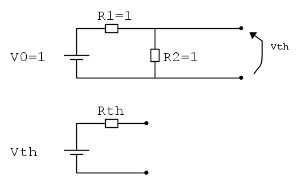

MMMMM..... nutro una serie di dubbi a riguardo però
"A vuoto" vuol solo dire che non bisogna aggiungere nulla oltre al resistore sotto misura: come un voltmetro.
Il contrario è "corto circuito" in cui tra i due morsetti c'è impedenza nulla: come un amperometro.
Credo che questo caso sia più esplicativo:
Siamo tutti d'accordo che per vedere la tensione ai capi di R2 bisogna fare il partitore no? E che quindi R2 non viene eradicata dal circuito?
Mi pare che Thevenin in questo caso venga semplicemente Vth= 0.5V (partitore di tensione) con una resistenza serie Rth=0.5ohm che è il parallelo di R1 ed R2.
perché nel partitore non togliamo la resistenza "sotto misura" e invece nel circuito dell' OP si?

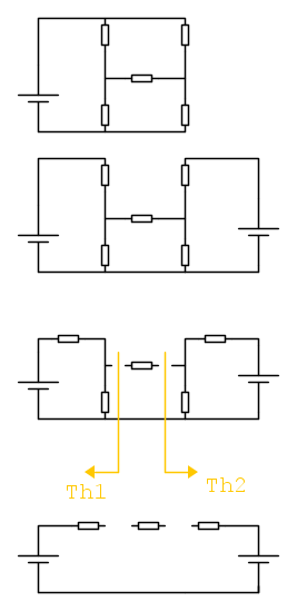

Vabbè, visto che l'ho fatto posto anche la soluzione considerando anche la R5 da 100ohm, magari è un metodo che l'OP non conosce ossia quello della duplicazione dei generatori.
E' del tuttoequivalente disegnare un solo generatore connesso alle due resistenze superiori, oppure disegnarne due e connetterli ciascuno ad una sola resistenza. Ogni resistenza vedrà la stessa tensione ai suoi capi, il numero di maglie viene mantenuto e i circuiti sono del tutto equivalenti, ma è più facile vedere che ci sono due "partitori" ai lati su cui fare due Thevenin ottenendo così una sola maglia per calcolare la tensione su R5.
Questo considerando il fatto che mettere R5 all'interno del cirucito.
