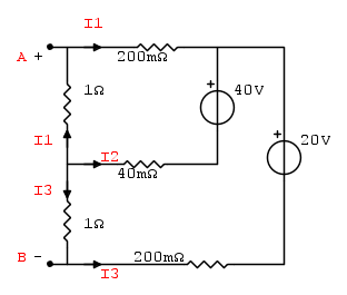

Messaggioda Foto UtenteFabio884 » 5 feb 2020, 17:00
Sfrutto le due LK per le maglie interne
0.2*I_{1}+40-0.04*I_{2}-I_{1}=0
20-0.2*I_{3}-1*I_{3}+0.04*I_{2}-40=0

Messaggioda Foto UtenteIlGuru » 5 feb 2020, 17:07
Come dicevo, la prima equazione non va bene. Hai preso la corrente I1 nel verso sbagliato.
0.2*I_1+40-0.04*I_2+1*I_1=0
Se ora aggiungi la terza equazione
I_1+I_2+I_3=0
Hai un sistema di tre equazioni in 3 incognite
\begin{cases}
0.2*I_1+40-0.04*I_2+1*I_1=0 \\
20-0.2*I_3-1*I_3+0.04*I_2-40=0 \\
I_1+I_2+I_3=0
\end{cases}
