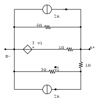

Messaggioda Foto UtentePietroBaima » 30 mar 2020, 20:36
Questo significa che il docente ha sbagliato.

[12] Re: Thevenin: come determinare il circuito equivalente
Messaggioda Foto UtenteFabio884 » 30 mar 2020, 20:37
PietroBaima ha scritto:Questo significa che il docente ha sbagliato.
Presumo quindi che l'errore sia nel come è stato disegnato il circuito, non nei risultati.

[13] Re: Thevenin: come determinare il circuito equivalente
Messaggioda Foto UtentePietroBaima » 30 mar 2020, 20:38
Secondo me l'errore sta nel fatto che il tuo docente non sa usare i pallini correttamente :mrgreen:
Però io se trovassi un testo del genere, all'esame, non perderei occasione per risolverlo come l'ho risolto più sopra.

[14] Re: Thevenin: come determinare il circuito equivalente
Messaggioda Foto UtenteFabio884 » 30 mar 2020, 20:52
Questo potrebbe essere un problema.
Ricordo però che con i suggerimenti Foto Utenteg.schgor nel thread cestinato ero giunto ad un risultato corretto, salvo un errore nell'unità di misura della resistenza equivalente (che potrebbe essere un errore del docente nello scrivere).

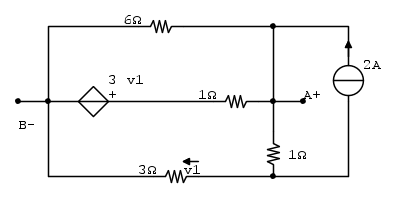

[15] Re: Thevenin: come determinare il circuito equivalente
Messaggioda Foto UtentePietroBaima » 30 mar 2020, 20:54
Se invece, in regime stazionario, il circuito è questo:
Lo ridisegnerei in questo modo:
Poi userei Millman per la tensione a vuoto:
V_{AB}=\frac{2\text{A}+3V_1/1\Omega -3 \Omega /4\Omega\ 2\text{A}}{1/6 \Omega+1/1 \Omega+1/ 4\Omega}
Dove V1 è (nuovamente con Millman):
V_1=-\frac{V_{AB}/1\Omega-2\text{A}}{1/1 \Omega+1/3 \Omega}
Dal sistema tiri fuori V_{AB}
Quando hai digerito questa passiamo alla Req
