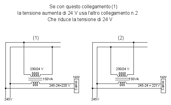

Per cercare di capire quali siano le cause che portano a un valore eccessivo della tensione di rete,
A causa della tensione alta (245/250) nella mia casa dovuto alla centrale di distribuzione vicino, ho dovuto ridurre la tensione per le mie apparecchiature, con questo schema qui sotto:

maxmix69 ha scritto:si può utilizzare un autotrasformatore o un trasformatore adatto collegato come autotrasformatore.
Nel forum ci sono vari esempi.
