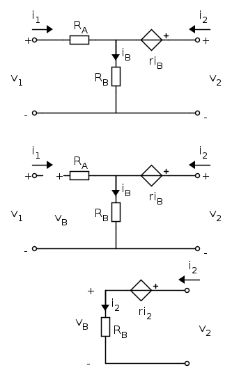

La d.d.p. V_{1} e' definita alla porta 1 della tua rete e non ai capi della resistenza R_{B}.
Con quel circuito "equivalente" stai violando la legge di Ohm, cioe' la relazione costitutiva di R_{B}.
Imponendo i_{1}=0 \, \textup{A} hai sostanzialmente aperto un interruttore, ma V_{1} continua ad essere definita.
Ora, come puoi imporre tensione e corrente ai capi di una resistenza?
Non e' un fatto di poco conto. In altre situazioni il ragionamento che hai seguito puo' rivelarsi disastroso durante lo svolgimento dell'esercizio.
Questo e' un errore e in sede di esame ti verrebbe sicuramente contestato.
Passiamo alla formuletta.
Non serve fare tutti quei conti.
Scritta la KVL all'anello destro, imponendo i_{B}=i_{2} (KCL), puoi scrivere:
\frac{i_2}{v_2}=\frac{1}{r+R_B}=h_{22}
senza fare magie algebriche :mrgreen:

Grazie mille per la spiegazione. Hai ragionissima, sono stato poco preciso e ho commesso appunto delle imprecisioni, non di poco conto. Le correnti le ho scritte di fretta quell’errore potevo evitarlo. Per la V1 ci stavo pensando ma adesso che me lo hai mostrato graficamente ha molto più senso come dici te.
Per il resto la formula corrisponde a quella che ho ottenuto io perciò benissimo.
Grazie ancora a tutti!

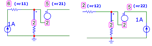

Utilizzando un simulatore con generatori unitari
si possono ottenere direttamente i termini della matrice:
Forum210130 - Copia.gif (6.14 KiB) Osservato 9266 volte

Fantastico, che programma è ?

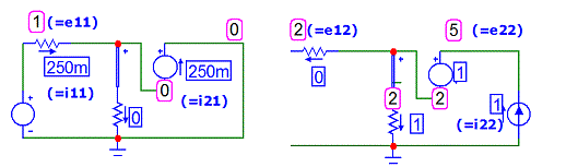

Ecco il secondo:
Forum210130b - Copia.gif (8.04 KiB) Osservato 9105 volte
h11=\frac{e11}{i11}=4
h12=\frac{e12}{e22}=0.4
h21=\frac{i12}{i11}=-1
h22=\frac{i22}{e22}=0.2
