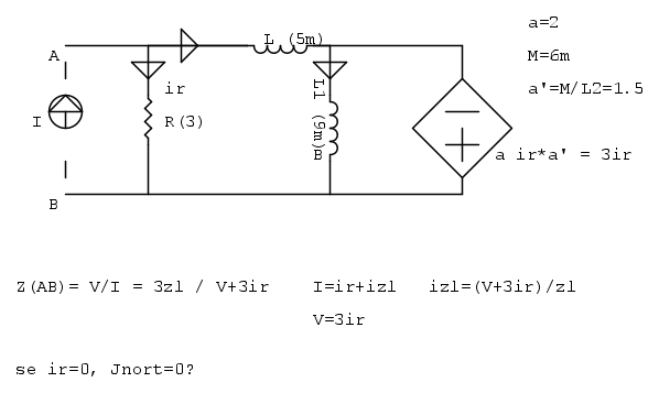

Messaggioda Foto UtenteRenzoDF » 6 apr 2021, 23:35
dannywall ha scritto:... giusto? ...
Premesso che se non posti lo schema nel quale specifichi a quali grandezze ti riferisci non posso di certo capire quello che scrivi, direi proprio di no.
Ad ogni modo, cercando di indovinare, ok per le prime tre relazioni, ma per la quarta direi
I_{ZL}=(V+3I_r)/Z_L=6i_r/(j1.5)=-j4 I_r
e di conseguenza le altre due.
dannywall ha scritto:... e il gen di corrente però come lo ricavo?
Ma se abbiamo detto che, rimosso il generatore dipendente dalla rete, la corrente I_r non può che essere nulla, quanto sarà la tensione a vuoto ai morsetti e di conseguenza la corrente del generatore equivalente di Norton?
Oppure, equivalentemente, quanto varrà la corrente che attraversa un cortocircuito fra i morsetti.

Messaggioda Foto Utentedannywall » 7 apr 2021, 8:55
ecco finalmente sono riuscito a fare uno schema

Messaggioda Foto UtenteRenzoDF » 7 apr 2021, 9:10
Ok, finalmente sei riuscito. :ok:
E' chiaro che se Ir è nulla sarà nulla anche la tensione a vuoto fra i morsetti, ovvero la tensione del generatore equivalente di Thevenin e di conseguenza la corrente del generatore equivalente di Norton in quanto JNo=ETh/ZTh.
Prova anche a considerare la corrente che attraverserebbe un cortocircuito fra i morsetti; in questo caso, la tensione fra gli stessi risulterebbe nulla ... la corrente pilota pure ... e così anche la tensione del generatore di tensione dipendente.
