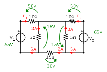

smeligrana ha scritto:Ho ridisegnato il circuito in questo modo
Meglio cosi`
Adesso riesci a calcolare la tensione su R2?

Messaggioda Foto UtentePietroBaima » 11 apr 2021, 11:30
Secondo me devi imparare ad utilizzare le proprietà della simmetria della rete, come ti ha anche fatto notare il grande Foto Utenteg.schgor.
Se la rete è simmetrica sai che R_{11}=R_{22} e che R_{12}=R_{21}, inoltre (vedi la mia risposta qui) sai che:
R_{11}+R_{12}=\frac{V_1+V_2}{I_1+I_2}
R_{11}-R_{12}=\frac{V_1-V_2}{I_1-I_2}
La rete è simmetrica, se scrivi i valori numerici delle resistenze:
Comincia col porre due generatori uguali per V1 e V2. Io li ho posti pari a 15V. Ottieni che:
Usando la: R_{11}+R_{12}=\frac{V_1+V_2}{I_1+I_2}
puoi scrivere che \boxed{R_{11}+R_{12}=\frac{2 \cdot 15 \text{V}}{2 \cdot 1\text{A}}=15\Omega}

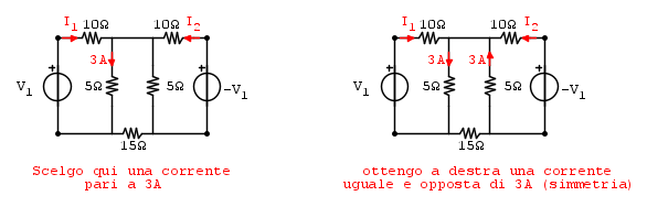

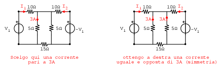

Adesso poni V1=-V2. Essendo la rete simmetrica tutte le correnti "di sinistra" saranno uguali e opposte alle correnti "di destra". Per risolvere la rete scelgo di porre una corrente pari a 3A:
Completo quindi la rete trovando il valore di V1 (e controllo che sia uguale a -V2) e I1 (e controllo che sia uguale a -I2):
Adesso puoi scrivere che \boxed{R_{11}-R_{12}=\frac{2 \cdot 65 \text{V}}{2 \cdot 5\text{A}}=13\Omega}.
In definitiva hai che:
\left\{\begin{matrix}
R_{11}+R_{12}=15\Omega\\R_{11}-R_{12}=13\Omega
\end{matrix}\right.
da cui
\boldsymbol{R}=\begin{pmatrix}
14 & 1\\
1 & 14
\end{pmatrix}

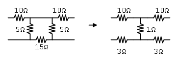

Messaggioda Foto UtenteRenzoDF » 11 apr 2021, 17:07
Io invece, come dicevo, trasformerei il triangolo in stella
andando ad ricondurre il doppio bipolo alla configurazione a T, per poi poter direttamente scrivere la matrice resistenza
10+3+1 & 1\\
1 & 10+3+1
\end{pmatrix}
e questo metodo potrebbe essere usato anche in assenza di simmetria.
