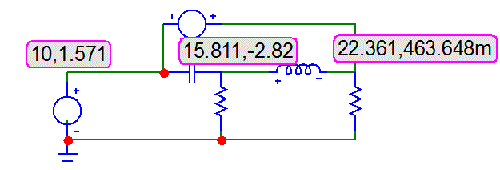

Messaggioda Foto Utentesmeligrana » 19 apr 2021, 19:56
Caspita che errore, nel caso in cui a < 0 ad arctan devo sommare \pi se b > 0 e sottrarre \pi se b < 0

[12] Re: Circuito in corrente sinusoidale
Messaggioda Foto UtenteRenzoDF » 19 apr 2021, 20:12
smeligrana ha scritto:... nel caso in cui a < 0 ad arctan ...
... devi o sommare o sottrarre \pi (a tua scelta), indipendentemente dal segno di b.
Ora puoi provare con Thevenin, per vedere se ottieni lo stesso risultato.
[13] Re: Circuito in corrente sinusoidale
Messaggioda Foto Utentesmeligrana » 19 apr 2021, 21:36
Provando a risolverlo con Thevenin per prima cosa disegno il circuito.
Poi calcolo l'impedenza equivalente mettendo in corto circuito i due generatori, ed ottengo
Z_{eq}=\frac{Z_CZ_L}{Z_C+Z_L}=-10J
A questo punto calcolo la tensione a vuoto
E_1 attraversa solo Z_C quindi contribuisce per E_1
mentre per E_2 devo applicare la regola del partitore di tensione sempre ai capi di Z_C
E_2\frac{Z_C}{Z_C+Z_L}
Sommando ottengo V=E_1+E_2\frac{Z_C}{Z_C+Z_l}=-20J+10J
Per calcolare la V_1 applicato il partitore di corrente sulla resistenza che avevo tolto dal circuito
V_1=V\frac{Z_{R1}}{Z_{R1}+Z_{eq}}=-15-5J
I numeri tornano spero di aver applicato il giusto ragionamento.

[14] Re: Circuito in corrente sinusoidale
Messaggioda Foto Utenteg.schgor » 20 apr 2021, 11:11
(sbagli il calcolo della fase)

[15] Re: Circuito in corrente sinusoidale
Messaggioda Foto UtenteRenzoDF » 20 apr 2021, 11:48
smeligrana ha scritto:... spero di aver applicato il giusto ragionamento.
:ok:
