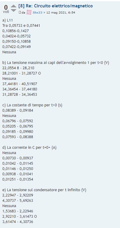

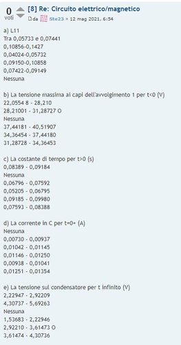

Messaggioda Foto UtenteMarcoD » 12 mag 2021, 17:06
Sono incuriosito del problema, anche se faccio fatica a leggere il manoscritto.
Se Vc = 10 V continui
Vc per t tendente infinito = E x R /( R+R/2 +R/2) = E/2 = 5 V
e) La tensione sul condensatore per t infinito (V)
1,53683 - 5,69263
Nessun valore compreso
Cosa vuol dire ? che il risultato deve essere compreso fra 1,53 e 5,69 ? in effetti 5 lo è !
Che sistema barbaro di disegnare gli schemi senza contrassegnare i componenti con una sigla univoca come R1,R2,R3, ecc.

[12] Re: Circuito elettrico/magnetico
Messaggioda Foto UtenteSte23 » 12 mag 2021, 17:08
Si dev’essere compreso tra qui valori o c’è l’opzione nessuno di quelli

[13] Re: Circuito elettrico/magnetico
Messaggioda Foto UtenteRenzoDF » 12 mag 2021, 17:13
Ste23 ha scritto:Mi hanno dato quella foto
Ti confesso che non vorrei essere nei tuoi panni se nel tuo corso/ateneo arrivano prove d'esame di quel tipo; intuisco la malsana idea risolutiva dell'estensore per la parte magnetica quel problema, ma purtroppo è un'idea completamente errata, in quanto quella configurazione è analiticamente irrisolvibile.
[14] Re: Circuito elettrico/magnetico
Messaggioda Foto UtenteMarcoD » 12 mag 2021, 17:21
Risolvo solo quelli facili :-) :
C) Tau = C x R/2 100 uF x 1200 /2 = 60000 us = 0,06 s
D) Ic per t=0+ = E/R = 10/1200 = 8,32 mA
Saranno giusti ?

[15] Re: Circuito elettrico/magnetico
Messaggioda Foto UtenteSte23 » 12 mag 2021, 17:24
In teoria così però non si considera il circuito magnetico di sinistra... che devo rendere elettrico e “attaccarlo” a quello elettrico di destra.
Eh purtroppo i temi d’esame sono così

[16] Re: Circuito elettrico/magnetico
Messaggioda Foto UtenteIsidoroKZ » 12 mag 2021, 17:56
Quel nucleo magnetico a Y con le tre "colonne" aperte mi lascia molto perplesso.
Sei proprio sicuro che il disegno dato nel testo fosse fatto cosi`? Oppure c'era solo una descrizione testuale che e`stata male interpretata?
[17] Re: Circuito elettrico/magnetico
Messaggioda Foto UtenteRenzoDF » 12 mag 2021, 17:59
Ste23 ha scritto:In teoria così però non si considera il circuito magnetico di sinistra... che devo rendere elettrico e “attaccarlo” a quello elettrico di destra. ...
Il circuito di sinistra non influenza quello di destra, vista la presenza del GIT.
Ste23 ha scritto: Eh purtroppo i temi d’esame sono così
E quindi non sarebbe forse ora di "riesaminare" questi estensori. :mrgreen:
[18] Re: Circuito elettrico/magnetico
Messaggioda Foto UtenteSte23 » 12 mag 2021, 17:59
@marcoD no ho sbagliato io, ho ricontrollato i conti ed effettivamente la parte del magnetico non influisce!! Quindi quelle due risposte sono corrette. Grazie
@IsidoroKZ. Nessun testo e si, il disegno è corretto. Studiandolo un po’ forse voleva farci fare un stella/triangolo
