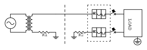

Faccio un disegno per non parlare di aria
Descrivo la "cacata" di circuito disegnata. Abbiamo un generatore sinusoidale (non ci interessa al momento cosa chi e percome stiamo semplificando un casino) un trasformatore di isolamento e mettiamo un picchetto a terra sul conduttore che definiamo neutro con resistenza di contatto di terra R1. L'altro cavo lo tiriamo e diciamo sia lungo a piacere.
Dal lato utilizzatore piantiamo un altro picchetto, con resistenza di contatto R2. A questo punto mettiamo un bel differenziale e un carico.
Il differenziale scatta? Se il carico il carico è isolato no. Non c'è dispersione di terra. Ipotizziamo il carico si guasti e mandi in tensione la carcassa che è collegata ad un altro picchetto di terra di protezione. Che succede? Dipende. Quale conduttore ha una resistenza inferiore? In teoria alla terra di protezione potremo mettere una bella R3 in serie. Se quello di terra conduce più corrente della soglia del differenziale allora salta. Altrimenti non c'è motivo che salti e possiamo vedere la terra che come un enorme cavo.
Perché in realtà non funziona e non si usa? Perché tutto dipende da quanto vale R1 e R2. Tra l'altro R1 e R2 sono funzioni di i, e all'aumentare della corrente aumentano. Dipendono anche da come i picchetti sono messi, se si sono deteriorati (e in quel caso si deteriorano anche molto prima). Inoltre abbiamo trascurato la resistenza del terreno (come quella dei cavi), che però a differenza dei cavi è molto variabile.
Anche se fosse nulla potresti avere una caduta di tensione non trascurabile con relativa inefficienza energetica. È molto probabile che sia talmente alta che i tuoi utilizzatori non funzionino.
