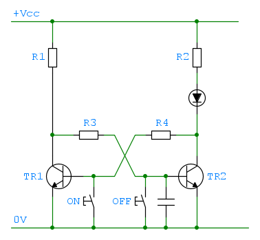

Certo, è vero che la calcolatrice non conosce numeri, mi sono espresso male. Quando premo "7" la calcolatrice ragiona solo in termini di presenza e assenza di corrente. Questo ok.
Però che questo passaggio di corrente sia avvenuto o meno deve essere memorizzato... e qui dovrò approfondire un po', perché non lo capisco. Perché ok, memorizza nella ram, ma anche la ram va per assenza e presenza di corrente... dove e come rimane "impresso" quel "7"? Quel passaggio di corrente dove e come viene memorizzato.
Nella ROM ci sono le "informazioni" che non si devono mai cancellare, quindi le istruzioni del programma e i dati costanti. Nella RAM ci sono i dati di lavoro temporanei, la famose "variabili" dei linguaggi di programmazione. Poi in realtà la CPU dispone anche di registri interni più veloci della RAM, con cui svolgere le singole operazioni elementari sui dati di lavoro.
Ok esiste una ROM e una RAM. Io in C scrivo int a = "10" e con una serie di "assenze e presenza di corrente" viene memorizzato 10 nella RAM.
La corrente però va e viene continuamente. Non si ferma in un punto con una certa informazione.
Come mai quindi persista questa informazione nella RAM non arrivo a capirlo.
Anche la CPU ha dei registri interni... ok!
Il program counter contiene l'indirizzo dell'istruzione da eseguire... ok!
Tutta questa roba è però memorizzata! E quindi torniamo sempre lì: dove, ma soprattutto come, persistono?

Argomento: flip flop, latch, elementi bistabili che si possono trovare in due stati stabili e scattare dall'uno all'altro sotto l'opportuna sollecitazione. Premessa necessaria: porte logiche fondamentali e/o funzionamento dei transistor in modo on/off.
Esempio di bistabile a transistor. All'accensione TR1 conduce e TR2 è "spento", il diodo LED è spento. Premendo il pulsante ON, TR1 si "spegne" e si "accende" TR2 e con esso il LED. Rilasciando il pulsante ON, il LED resta acceso, il sistema è scattato nell'altro stato stabile e ci resta, l'informazione (bit) "acceso" è stata memorizzata. Per tornare allo stato iniziale bisogna premere il pulsante OFF, allora TR2 e il LED si spengono e si "riaccende" TR1.
