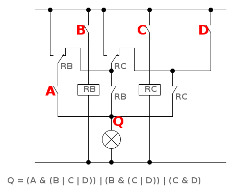

E quindi lo schema definitivo a relé (anche in alternata) con quattro interruttori si semplifica in:

Ho scambiato un paio di messaggi con
IsidoroKZ riguardo la polarità dell'uscita di un comparatore open-drain o open-collector.
Li trovo sempre un po' fuorvianti, forse perché tendo a considerarli un comparatore normale con un transitor aggiuntivo in uscita, cosa che porta ad invertire la logica di funzionamento.
Beh, insomma, l'avevo disegnato sbagliato, adesso ho corretto lo schema in [5].
