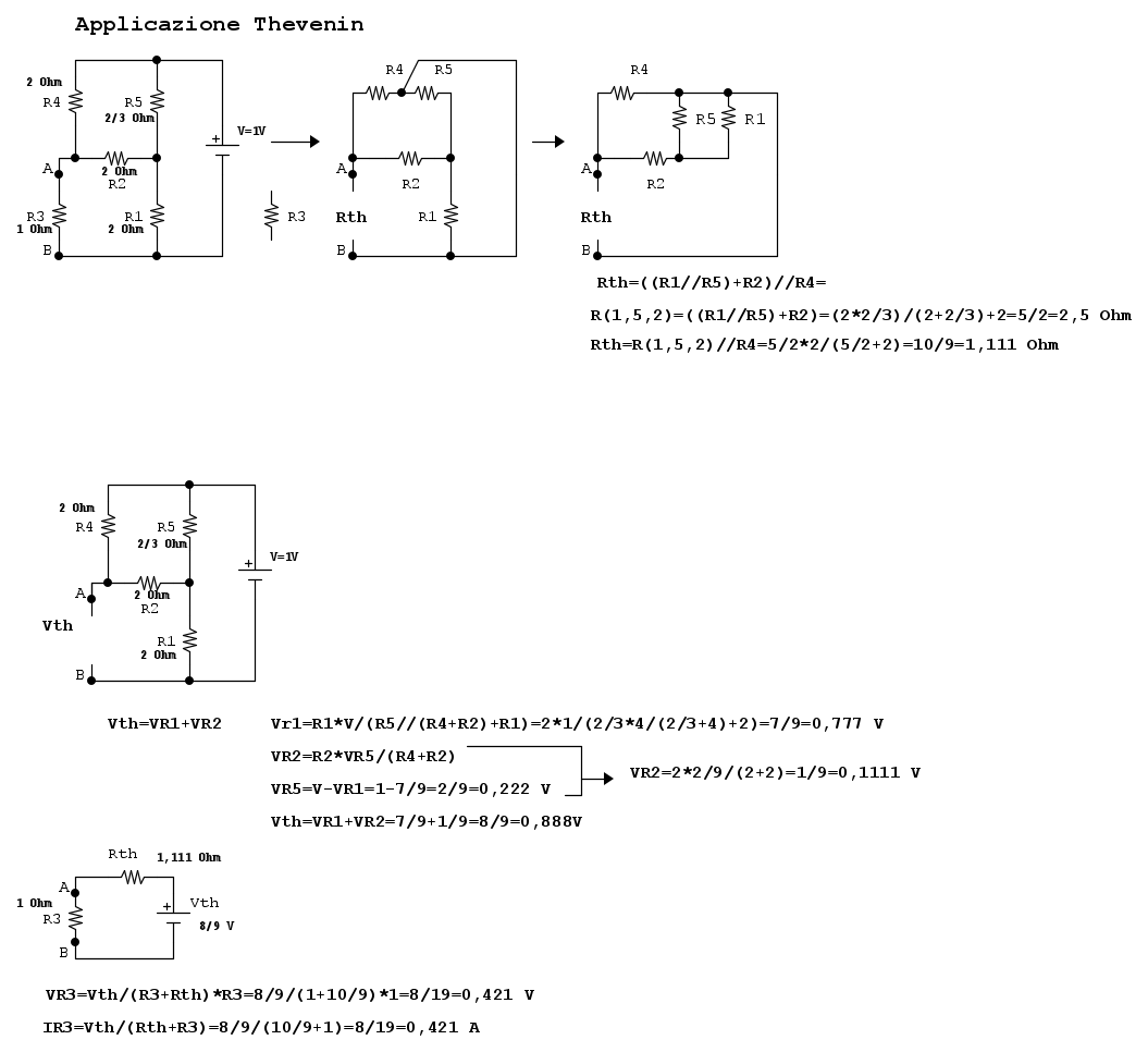

[11] Re: Problema con calcolo corrente e tensione di un resistore
Messaggioda Foto Utentedjnz » 5 ott 2023, 19:08
Rth = ((R1//R5)\; + \;R2)\;//\;R4
Foto Utentedjnz
1.590 1 4 7
Messaggi: 709
[12] Re: Problema con calcolo corrente e tensione di un resistore
Messaggioda Foto UtenteIsidoroKZ » 5 ott 2023, 19:19
La tensione equivalente non e` di 1V, devi valutare un partitore.
[13] Re: Problema con calcolo corrente e tensione di un resistore
Messaggioda Foto Utenteadmin » 5 ott 2023, 19:22
Sbagli nel calcolare V_{Th} che non è 1 V ma circa 0,9 V
PS:
Ah, è già intervenuto Foto UtenteIsidoroKZ :ok:
Foto Utenteadmin
196,7k 9 12 17
Manager
Manager
Messaggi: 11953
[14] Re: Problema con calcolo corrente e tensione di un resistore
Messaggioda Foto Utenteadert » 6 ott 2023, 11:43
ok, grazie x la dritta, sbaglio nel considerare la Vth uguale al generatore di tensione.
Rivisto il tutto ora torna.
La Rth=10/9=1,1111Ohm, la Vth=8/9=0,888 V

[15] Re: Problema con calcolo corrente e tensione di un resistore
Messaggioda Foto Utentedok78 » 14 dic 2023, 20:06
Io ho provato a risolverlo con trasformazione triangolo stella millman e partitore di tensione e mi viene la tensione circa 0,42
Foto Utentedok78
Messaggi: 6
Iscritto il: 21 lug 2011, 16:31
[16] Re: Problema con calcolo corrente e tensione di un resistore
Messaggioda Foto Utenteadert » 14 dic 2023, 22:11
dok78 ha scritto:.. con trasformazione triangolo stella millman e partitore di tensione e mi viene la tensione circa 0,42
E' giusto, VR3=8/19=0,421V.
Hai applicato il triangolo/stella alle resistenze R2,R4,R5 per calcolare la Vth?
