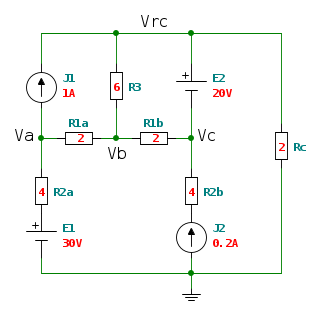

No no rimane solo il GIT, del GIC, che abbiamo per il momento rimosso, perché ininfluente per ottenere i due potenziali x e y, ne terremo conto in seguito, per determinare la corrente attraverso il ramo del GIT.
Il nostro scopo è semplicemente quello indicato nel quinto quesito del testo :!:

Messaggioda Foto Utentemik12 » 8 set 2023, 10:19
a me viene così sicuramente ho sbagliato qualcosa nella procedura

[15] Re: Esercizio elettrotecnica
Messaggioda Foto UtenteRenzoDF » 8 set 2023, 10:27
Non ci siamo, ok per lo schema equivalente, ma ricontrolla quelle correnti. ;-)
... non ce n'è una di corretta. :D
Per esempio il calcolo corretto per la I1 sarà
I_1=(V_b-V_a)/R_1
in ogni caso via la legge di Ohm, ovvero via rapporto fra la differenza di potenziale e il valore resistivo di ogni resistore della rete.
Per un tuo controllo sui risultati finali, usando la sequenza che ti avevo suggerito
ovvero
x=-16.8\, \text{V} \qquad y=-9.2 \, \text{V}
[16] Re: Esercizio elettrotecnica
Messaggioda Foto Utentemik12 » 8 set 2023, 10:59
povero me :D (Vb-Va)/R1 ok è vero #-o quindi dici di non calcolarle in questo modo

[17] Re: Esercizio elettrotecnica
Messaggioda Foto Utentemik12 » 8 set 2023, 11:01
infatti avevo risolto il sistema da te dato e ho detto non ne ho beccata una :-o devo capire come metterle giù in modo corretto qualcosa non mi torna provo a ragionarci meglio :D

[18] Re: Esercizio elettrotecnica
Messaggioda Foto UtenteRenzoDF » 8 set 2023, 12:36
... e ancora, visto che Vc=0, il morsetto destro del resistore R1 superiore si troverà ad un potenziale -E2, e di conseguenza, visto che la I1A l'hai scelta verso destra, e che il morsetto sinistro si trova a potenziale Va
I_{1A}=\frac{V_a-(-E_2)}{R_1}
[19] Re: Esercizio elettrotecnica
Messaggioda Foto Utentemik12 » 8 set 2023, 15:24
ok stò capendo i miei errori in effetti io avrei fatto VC-VA-E2/R1 che sarebbe stato -VA-E2/R1 essendo VC=0

[20] Re: Esercizio elettrotecnica
Messaggioda Foto Utentemik12 » 8 set 2023, 15:26
quindi I3 sarebbe VC-VA/R3 quindi -VA/R3 giusto?
