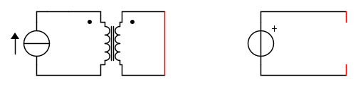

Messaggioda Foto Utentegill90 » 13 giu 2024, 13:19
jaelec ha scritto:Ho detto che le correnti, complessivamente, da un lato e dall'altro, sotto carico, sono tali da lasciare inalterato il flusso (a vuoto) e non di annullarlo. In ultima analisi però il tutto è comunque imposto dalla tensione primaria, se il trasformatore è pensato alimentato dalla tensione primaria.
Credo di aver capito l'incomprensione.
Io ragionavo in corrente, tu in tensione. Se imponi una tensione è come dici tu, imponi il flusso totale e quello non varia. Se invece imponi una corrente allora il flusso sul core è costretto a variare, e a questo mi riferivo forse impropriamente per cancellazione: riduci il flusso sul nucleo.
Ma mi rendo conto che dal punto di vista elettrotecnico "classico" ha senso trattare i trasformatori pilotandoli in tensione (e di valore pressochè fissato), nell'ambito dell'elettronica di potenza invece ci sono svariati altri utilizzi.
jaelec ha scritto:Premessa a parte e per cercare di capire meglio, puoi riassumere secondo te quali sono le grandezze nulle e quali quelle diverse da zero in un trasformatore ideale chiuso in corto circuito?
Il flusso totale nel core (e quindi la corrente nella magnetizzante) sono nulli, la tensione primaria e quella secondaria sono anch'esse nulle, la corrente che scorre nel primario è proporzionale a quella di secondario (a seconda del rapporto spire).
A sinistra ho fatto una bozza di circuito elettrico, a destra il suo equivalente magnetico.

[19] Re: Corrente magnetizzante
Messaggioda Foto Utentejaelec » 13 giu 2024, 15:34
gill90 ha scritto:..
Avevo a un certo punto intuito che l'incomprensione poteva essere questa (quando hai parlato di generatore ideale di corrente). Sono ovviamente contento che ci siamo chiariti! Poi è stata anche l'occasione per me di pensare a qualcosa di diverso.
