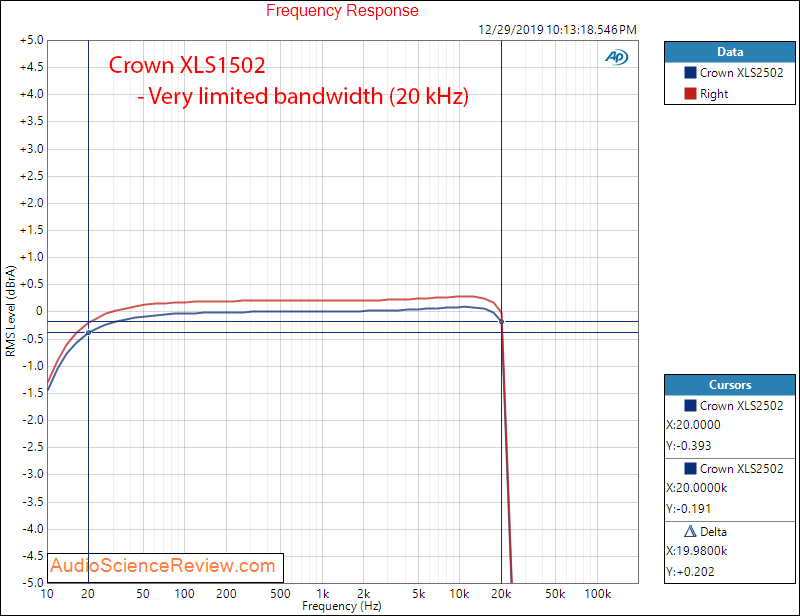

Buongiorno grazie a tutti per gli interessanti suggerimenti e osservazioni.
Diciamo che l'amplificatore audio selezionato mi è sembrata una buona soluzione anche perché ha una risposta in frequenza abbastanza soddisfacente nella banda di interesse (basando su questa review https://www.audiosciencereview.com/forum/index.php?threads/crown-xls2502-stereo-amplifier-review.10627/).

Il produttore fornisce un modello LTSpice del trasformatore grazie al quale ho avuto modo di fare un po' di simulazioni. Nella banda di interesse la distorsione introdotta dal trasformatore è trascurabile e riesco ad ottenere le correnti desiderate.
Con un condensatore in serie di 400
messo in serie si possono eliminare le componenti continue (si ce ne possono essere).
Sia gli avvolgimenti di ingresso che uscita del trasformatore sono in parallelo per avere la caratteristica sopra.
Utilizzando questo trasformatore 115 V -> 6 V (150 VA) come suggerito da
messo in serie si possono eliminare le componenti continue (si ce ne possono essere).Sia gli avvolgimenti di ingresso che uscita del trasformatore sono in parallelo per avere la caratteristica sopra.
