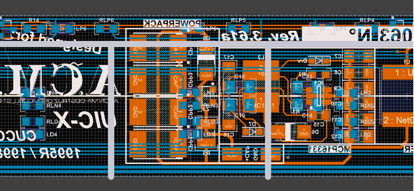

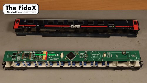

In realtà no, perché il tetto della carrozza è bombato, quindi forse 6mm li ho al centro della scheda, ma sicuro non ai lati...
È un problema banale per un applicazione da hobby, ma lo spazio è veramente una grande rottura di scatole

Si esatto si possono posizionare al centro.
Sono alti 12.5 mm e diametro 6.3mm.
Sul lato reofori probabilmente basta un PCB di 8 mm di larghezza.
Quindi dal centro sono 15mm che dovrebbe andare bene.

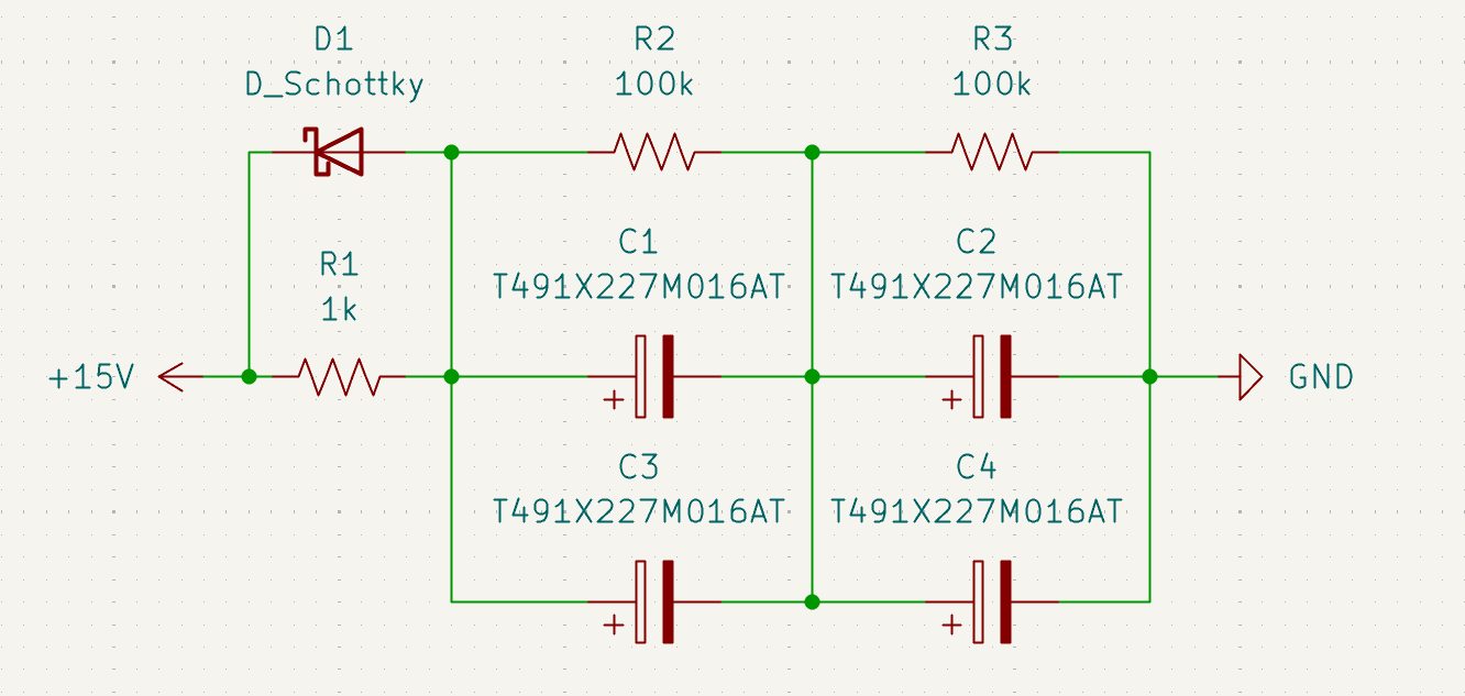

Il problema è che non posso creare una fila in centro(riga verde), devo per forza metterli in parallelo sui lati (riga rossa) ; per questo all'epoca optai per quelli al tantalio

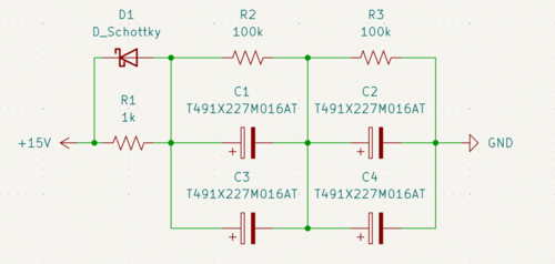

stefanopc ha scritto:Anche i condensatori in serie con le resistenza di bilanciamento sono una ulteriore scelta possibile e forse anche più conveniente.
Stavo pensando di usare la soluzione dei condensatori in serie (dei kemet T491X227M016AT ), ne uso 4 (circa 4,5€ in totale) http://www.mouser.it/ProductDetail/KEME ... nhSX2rGJgS e così dovrei avere una capacità totale di 440uF e 32v di tensione (quindi per i famosi 22v dovrei essere tutelato)
Solo che le appication note di questa serie dice di stare al 50% della tensione nominale (pag 14, https://content.kemet.com/datasheets/KEM_T2005_T491.pdf ); e se la metà di 32 è 16 , degli eventuali picchi a 22v vorrebbe dire essere a circa 69% ..... e quindi mi sorge il dubbio della sicurezza

Messaggioda Foto Utentestefanopc » 20 ago 2025, 13:14
Di solito c'è anche da considerare oltre alla tensione il fattore temperatura.
Probabilmente a temperatura ambiente(<40°C) la prescrizione non è così stringente.
Non ho ben capito se è una nuova realizzazione o una modifica a un circuito esistente e nel caso il perché della modifica.
Se fosse effettivamente una modifica per una edizione futura si potrebbe valutare una fresata centrale dove ora c'è la scritta Acme per alloggiare i condensatori elettrolitici.

E' una miglioria: attualmente lo schema utilizzato è quello del primo post. Io monto condensatori al tantalio da 100uF 35v ma provengono da aliexpress... vorrei passare a componenti prodotti da marchi noti (e quindi più affidabili).
Il problema è che produttori noti non producono condensatori con quelle caratteristiche (ed è qui che mi venuto il sospetto sul cosa sto effettivamente montanto), al massimo arrivano a 35v 68uF.
Quindi vorrei trovare una nuova soluzione che permetta di avere una capacità analoga a quella che già ho (400uF circa) ma con componenti noti e non cineserie.
Non posso forare perché il circuito ha pezzi su tutte e due la facce, primi fra tutti i led che illuminano gli interni; devo rimanere con soluzioni che interezzino la faccia superiore o al massimo richiedano qualche pista nella parte inferiore).
Questa è la vista da sotto con le relative piste elettriche:
