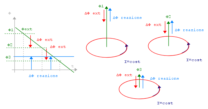

Messaggioda Foto Utenteangel99 » 24 mar 2015, 19:12

[102] Re: Induzione elettromagnetica..aiuto
Messaggioda Foto Utenteadmin » 24 mar 2015, 19:16
angel99 ha scritto:Se la corrente è costante, la variazione non viene contrastata e la legge è contraddetta.
Questa è un'idea che ti sei fatto tu.
Se il flusso del campo esterno decresce, la corrente costante nella spira genera costantemente un un flusso opposto alla diminuzione, ma non deve e non può può impedire che il flusso esterno continui a diminuire

[103] Re: Induzione elettromagnetica..aiuto
Messaggioda Foto Utenteangel99 » 24 mar 2015, 19:24
admin ha scritto:Se il flusso del campo esterno decresce, la corrente costante nella spira genera costantemente un un flusso opposto alla diminuzione
Eh sì, qui la pensiamo in modo veramente differente.
Una corrente costante nella spira NON si oppone alla diminuzione del flusso concatenato. Il flusso concatenato è dato dalla somma del flusso esterno e del flusso dovuto alla corrente. Se la corrente è costante, il flusso concatenato diminuisce costantemente e la corrente non oppone nessun contrasto. In particolare, la diminuzione è la stessa, entro e fuori la spira, prova che la corrente non oppone nessun contrasto.
admin ha scritto:ma non deve e non può può impedire che il flusso esterno continui a diminuire
Mai pensato, detto o scritto. E ci mancherebbe!

[104] Re: Induzione elettromagnetica..aiuto
Messaggioda Foto UtenteRenzoDF » 24 mar 2015, 19:37
admin ha scritto:
angel99 ha scritto:
Di certo,
i(t)=-\frac{1}{R}\frac{\text{d}\Phi(t)}{\text{d}t}
non deve essere utilizzata per il semplice motivo che e un errore.
Non sono per niente d'accordo. Per me la si può usare sempre, seR>0 . Basta considerare il flusso risultante concatenato con la spira che comprende quello prodotto dalle cause esterne insieme al flusso di autonduzione.
Non c'è ombra di dubbio, considerando il flusso totale, quella relazione vale sempre. :!:

[106] Re: Induzione elettromagnetica..aiuto
Messaggioda Foto UtenteBrunoValente » 24 mar 2015, 19:39
angel99 ha scritto:
BrunoValente ha scritto:perché dici che la legge di Lenz impone che la corrente circolante nella spira debba contrastare annullando completamente le variazioni del campo concatenato con la spira?
OMG! Mai pensato. Se l'ho fatto ho commesso un errore involontario. Mi dai il riferimento?
Hai ragione :cry: , mi sembrava lo avessi scritto, invece hai solo detto "contrastare" non hai detto "contrastare completamente"
Scusa ma quindi secondo te, se un campo decresce linearmente su una spira collegata ad una resistenza che cosa dovremmo aspettarci di vedere collegando un oscilloscopio alla resistenza? forse una tensione linearmente crescente? non mi pare possibile.
E ancora: un trasformatore alimentato ad onda quadra da un generatore di tensione con secondario collegato ad una resistenza, non restituisce perfettamente un'onda quadra sulla resistenza? mi pare sia proprio il caso di spire secondarie che vedono un flusso linearmente crescente e decrescente all'interno delle quali scorre una corrente continua per un'intero semiperiodo.
mi pare che in teoria potremmo abbassare la frequenza dell'onda quadra quanto vogliamo compatibilmente con la rottura la saturazione e non so cos'altro

[107] Re: Induzione elettromagnetica..aiuto
Messaggioda Foto Utenteangel99 » 24 mar 2015, 19:41
RenzoDF ha scritto:
angel99 ha scritto:... Situazione con campo esterno linearmente decrescente.
Spira immobile ortogonale al campo, priva di induttanza con resistenza R.
Diciamo con induttanza piccola ma non nulla, è più realistico.
Se l'induttanza è piccola, per quanto lo sia deve comparire nell'equazione, ma... non la vedo.
Se ci fosse, l'equazione sarebbe corretta. Dato che non c'è, l'equazione è errata.
Oppure devi considerare l'induttanza pari a zero, ma allora, vale quanto detto prima.

[108] Re: Induzione elettromagnetica..aiuto
Messaggioda Foto UtenteRenzoDF » 24 mar 2015, 19:46
angel99 ha scritto: Se l'induttanza è piccola, per quanto lo sia deve comparire nell'equazione, ma... non la vedo.
Quando noi idraulici diciamo "piccola" è piccola davvero, è per quello che non la vedi. :-)
angel99 ha scritto: Se ci fosse, l'equazione sarebbe corretta. Dato che non c'è, l'equazione è errata.
Se ci fosse, e se fosse sufficientemente "piccola", l'equazione non sarebbe diversa e di conseguenza due equazioni non possono essere "errate" o "corrette" a causa di un termine infinitesimo.
[109] Re: Induzione elettromagnetica..aiuto
Messaggioda Foto Utenteangel99 » 24 mar 2015, 19:53
Sofismo per sofismo, metticela quella L da qualche parte, poi la trascuriamo quando vediamo quanto piccola è, e qual è il suo peso nei calcoli, non nella trattazione analitica.
