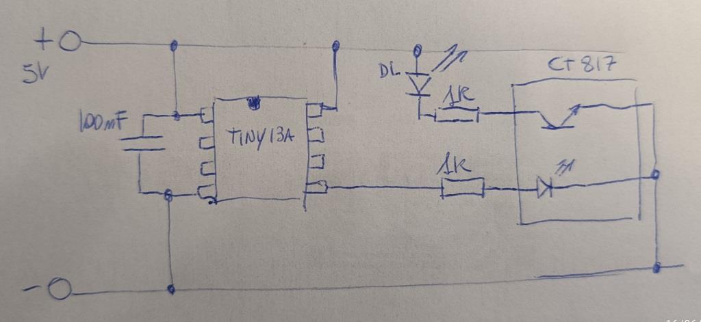

Buona sera,
per prova ho sostituito il relè con un foto accoppiatore, il circuito si riduce di molto. lo potete vedere in allegato. Ammesso che il carico del fototransistor sia inferiore ai 50mA dichiarati. Secondo voi ci sono delle criticità?
Lo sto provando su breadboard e sembra funzionare perfettamente.
Ho dimenticato di scrivere i pin dell'attiny13a : 1-RESET, 4-GND, 5-OUT, 8- VCC

Olivetto ha scritto:Secondo voi ci sono delle criticità?
Si, il CTR (current transfer ratio) dell'optoisolatore, che può anche essere sotto il 100%. Vuol dire che potrebbe essere necessario far scorrere nel diodo una corrente superiore a quella del transistor.

Messaggioda Foto Utentestefanopc » 17 giu 2024, 7:59
Potresti mettere un SSR al posto di un normale optoisolatore.
In questo caso ti eviti i problemi di dover conoscere a priori la corrente del carico e confrontarla con la corrente del diodo.

Per verificare che funzioni con 50 mA, metti un resistore da 5V/0,05 = 100 ohm fra il +5V e il collettore del Cr817

Olivetto ha scritto:per prova ho sostituito il relè con un foto accoppiatore, il circuito si riduce di molto. lo potete vedere in
Caratteristica del fotocopiatore è separare galvanicamente ingresso e uscita (come per il relè), da come hai disegnato il circuito vanifichi questa funzionalità.
Se l'isolamento non è necessario utilizzare un Transistor ?
Inoltre il condensatore va tra 8 e 1 (VCC e GND) e sul pin 1 serve la resistenza di pull-up (circa 10kohm) non va collegato direttamente alla linea di alimentazione.

L proposta dei ssr di Foto Utentestefanopc è buona, ma mi pare che gli ssr funzionino solo con il carico in AC ( 50 Hz) in quanto usano un triac (non sono certo verificate).

Gli SSR per utilizzo nel campo elettronico (piccoli segnali) tipo Lh1540 e Lh1525 si possono utilizzare sia in continua che in alternata.
Possono sostituire egregiamente i relè reed.
Sono veloci e molto più affidabili.
In modalità On però non hanno le stesse caratteristiche elettriche di un contatto (fino a che non si deteriora). :mrgreen:
