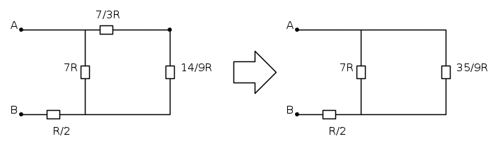

Messaggioda Foto UtenteVicar1992 » 24 ott 2012, 23:53
Allora sono arrivato qui
Però molto probabilmente ho sbagliato a fare i calcoli. Puoi controllare fino a qui perfavore?

Messaggioda Foto UtentePietroBaima » 24 ott 2012, 23:57
Vicar1992 ha scritto:Allora sono arrivato qui
Sì, hai sbagliato i calcoli.
Comunque quello che mi interessava qui è che ti accorgessi che la rete non era più a scala.
Molto spesso la difficoltà della rete dipende anche dalle scelte che fai:
voglio dire, se tu per esempio avessi trasformato questo triangolo in stella, cosa sarebbe successo?

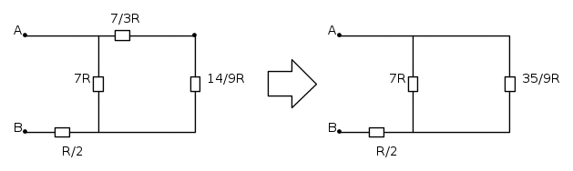

Messaggioda Foto UtenteVicar1992 » 25 ott 2012, 0:06
Tralasciando i valori che sono facilmente calcolabili, il risultato è questo:
Te gusta?
(Questo è un compitino http://www.unibg.it/dati/corsi/8458/840 ... r0000C.pdf guarda il secondo esercizio che riguarda Thevenin, quella è la complessità della rete)

Messaggioda Foto UtentePietroBaima » 25 ott 2012, 0:08
Vicar1992 ha scritto:Tralasciando i valori che sono facilmente calcolabili, il risultato è questo:
Te gusta?
no. La rete come è disegnata non è giusta. calcola i valori, mi servono.

Messaggioda Foto UtenteVicar1992 » 25 ott 2012, 0:12
Sono tutte R. Giusto?
37 4
Messaggi: 81
Iscritto il: 23 ott 2012, 17:28
[139] Re: Equivalente di Thevenin
Messaggioda Foto UtentePietroBaima » 25 ott 2012, 0:21
Vicar1992 ha scritto:Sono tutte R. Giusto?
Sì, adesso postami lo schema giusto.

Messaggioda Foto UtenteVicar1992 » 25 ott 2012, 0:24
Io ho seguito quanto detto qui http://www.electroyou.it/vis_resource.p ... ezio&id=24 , ovviamente è un triangolo ribaltato, però non capisco perché non è corretto. Ora cerco ancora.
