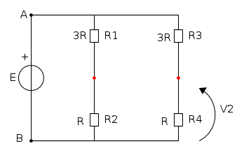

A fagiolo. Oggi ti volevo insegnare a semplificarti i calcoli quando possibile.
Nel circuito seguente ho tolto la R centrale.
Hai notato che i due partitori sono uguali?
sapresti calcolare la tensione su ognuno di loro?

[162] Re: Equivalente di Thevenin
Messaggioda Foto UtenteVicar1992 » 25 ott 2012, 12:27
No non saprei calcolarlo. Come si fa?

[164] Re: Equivalente di Thevenin
Messaggioda Foto UtenteVicar1992 » 25 ott 2012, 12:34
Sisi certo che lo so il partitore. Quindi dovrebbe essere così:
V=(R1/R1+R2)*E
Però non capisco perché nel partitore di tensione che mi avevi fatto vedere te dovevo calcolarlo tra due morsetti. Qui dove devo calcolarlo?

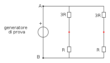

[165] Re: Equivalente di Thevenin
Messaggioda Foto UtentePietroBaima » 25 ott 2012, 12:38
Bravo!
Volevo che mi chiedessi proprio questo: vedi che non si può parlare se non specifichiamo bene il circuito?
Inoltre chi sono le tue R1, R2, E. Dov'è V?
guarda questo circuito, voglio trovare V. Idee?

[166] Re: Equivalente di Thevenin
Messaggioda Foto UtenteVicar1992 » 25 ott 2012, 12:59
R1 e R2 son 2 resistenze in serie,non riesco a vederci altro.
Essendo le 2 resistenze uguali,e essendo la d.d.p. influenzata dalla corrente(che si separa nello stesso modo) e dalle resistenze(uguali) la d.d.p la posso calcolare solo su una resistenza?

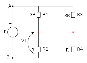

[167] Re: Equivalente di Thevenin
Messaggioda Foto UtentePietroBaima » 25 ott 2012, 13:04
andiamo con ordine:
1.
Calcoliamo prima questa tensione:
poi questa:
poi facendo V1-V2 per KVL avremo trovato V. Giusto?

[168] Re: Equivalente di Thevenin
Messaggioda Foto UtenteVicar1992 » 25 ott 2012, 13:11
V1=E*(R/2R)
V2=E*(R/2R)
V1-V2=0
Giusto?

[169] Re: Equivalente di Thevenin
Messaggioda Foto UtentePietroBaima » 25 ott 2012, 13:12
V1 no
V2 no
V1-V2=0 sì
