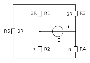

Vicar1992 ha scritto:Capito capito. :ok:
Grazie.
L'esperto lo nota subito perché le R del partitore sono uguali, quindi anche la tensione sarà la stessa.
Ringrazia Foto Utentelillo!
Gioco nuovo:
trova la tensione ai capi di R5:
