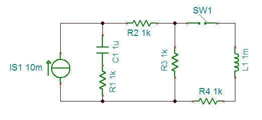

Messaggioda Foto Utentekinge162 » 11 feb 2010, 16:25
Immagine
Ho usato Tina, dovrebbe andar bene ora quest'esercizio...
Devo trovare la tensione su L1 per t>0, dove a t=0 abbiamo la chiusura dell'interruttore.
CONDIZIONI INIZIALI: poiché in continua (ig1=4 A), considero ogni C come circuito aperto e ogni L come circuito chiuso
su L1 ho tensione e corrente nulla
mentre su C1 ho Vc1(o-)=(Ig1)*(R2+R3) ??

Messaggioda Foto UtenteRenzoDF » 11 feb 2010, 17:27
Proprio così !
Quando fai la foto al circuito, stai "più stretto" sul soggetto :wink:

Messaggioda Foto Utentekinge162 » 11 feb 2010, 19:05
Immagine
Non riesco a farla più grande, mi diresti come? grazie!
ora faccio metodo nodi?
NODO 1: -Ig(s)/s + 1/sC1 (V1(s)) + G2 (V1(s) - V2(s)) = 0
NODO 2: G2 (V2(s) - V1(s)) + (G3 + sL1 + G4) (V2(s)) = 0
devo porre anche V1(s) = VC1(0-)/s GIUSTO?
[ 1/sC1 + G2 -------- -G2 ] * (V1(s)) = iG(S)/s
[ -G2 -------- G2 + G3 + G4 + sL1 ] * (V2(s)) = 0
E' giusto fin qui?

Messaggioda Foto Utenteetec83 » 12 feb 2010, 1:54
No, tutto sbagliato.
Soprattutto perché se fai i conti utilizzando le conduttanze poi devi usare le suscettanze non le reattanze.
Trasforma BENE il circuito in Laplace

Ora se proprio vuoi scrivere utilizzare il metodo dei potenziali nodali, ricavandoti la matrice per ispezione, ti conviene trasformare il circuito in questo modo:
Immagine
N.B nei due disegni mi sono dimenticato di trasformare anche la sorgente di tensione come \frac{I_{S1}}{s}

Messaggioda Foto Utentekinge162 » 12 feb 2010, 1:59
sisi effettivamente con i nodi dovevo usare le ammettenze di C e L quando faccio laplace... intendevi questo giusto?
a parte questo mi diresti perché è tutto sbagliato il sistema? e poi.. consiglieresti l'uso del metodo maglie tu?
perché poi hai considerato anche i*L(0-)? non è nullo nelle condizioni iniziali?
e perché VC(o-) ha quella polarità? non dovrebbe essere inversa?
Grazie mille etec83!

Messaggioda Foto Utenteetec83 » 12 feb 2010, 2:29
Non è che è sbagliato il procedimento eh!
Solo che se scrivi \frac{V_{1}(s)}{sC1} è uguale ad una corrente... e forse è meglio che ti vai a rivedere la teoria.
E' come scrivere che V * R = I.
Il metodo dei potenziali nodali mi pare più appropiato, poi puoi utilizzare quel che vuoi.
Vabbè la I_L(0^-) l'ho messa solo per far vedere come si disegnava il circuito.
Per quanto concerne il verso della Vc(0^-), mi pare ovvio vada verso l'alto.
Nel circuito hai una sola forzante (il generatore di corrente), ciò significa che in tutti gli altri rami le correnti scendono, pertanto il verso delle tensioni è verso l'alto e quindi anche la condizione iniziale ha un verso all'insù.
Che poi i segni dei generatori delle condizioni iniziali vengono fuori dalla trasformazione con Laplace.
i_C(t) = C * \frac{dV_C(t)}{dt}
LAPLACE
I_C(s) = C (sV_C(s) - V_C(0^-))
Se scrivi sotto forma circuitale questa espressione (che altro non è che un'equazione ai nodi) ti accorgi di come il verso del generatore di corrente vada verso l'alto. (o meglio sia entrante nel nodo in cui entra anche la corrente I_C(s))
Se ora passi alla formulazione a corrente impressa hai:
V_C(s) = \frac{1}{SC} I_C(s) + \frac{V_C(0^-)}{s}
Che non è nient'altro che un'equazione di Kirchhoff alle maglie.
