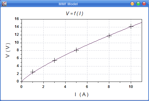

La caratteristica tensione corrente

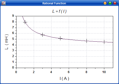

e, per correnti addirittura inferiori a 10A, ... e concluderei che ci sono più di 90 spire :!:
l'induttanza varia troppo al variare di I ... io concluderei dicendo che ci devono essere più di 90 spire :roll:
