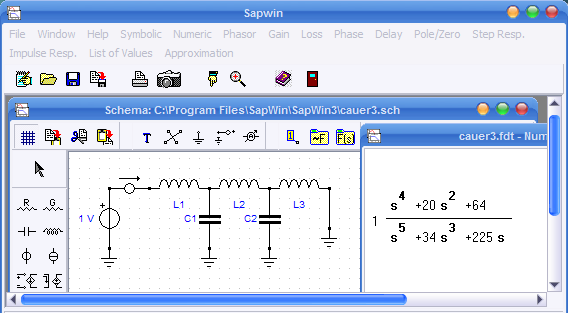

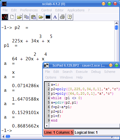

Per finire il ripasso, (il mio ovviamente) provo a usare Cauer (1) ...
un paio di righe di Scilab, per evitarmi i calcoli di L1, C1, L2, C2, L3
e la solita verifica in Sapwin per la Y(s)
