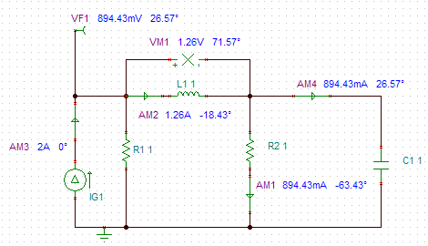

dove potrai poi controllare i tuoi calcoli ... userò, facendo violenza su me stesso, i valori massimi
chiamando per esempio Z1 la resistenza del solo resistore destro e con Z2 l'impedenza equivalente della parte di sinistra e applicando il partitore di corrente calcoliamo la IL nell'induttore
con la quale
e quindi
la potenza erogata dal generatore di corrente sarà
(se vuoi quella assorbita dovrai cambiare di segno la tensione o i risultati P e Q ottenuti)
e quindi la potenza attiva e reattiva erogate dal generatore di corrente saranno

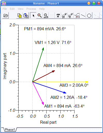

l'aver costruito il circuito in Tina, ci permette attraverso la simulazione di ottenere
in Tina è anche possibile inserire un wattmetro per misurare la potenza in transito
e ancora, plottare un diagramma vetoriale

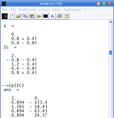

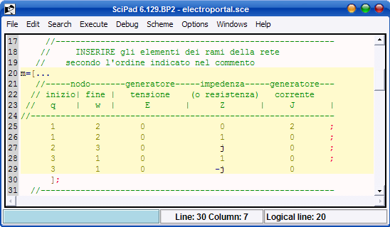

ma volendo potrai anche usare lo script per scilab dell'articolo http://www.electroportal.net/renzodf/wiki/articolo3,
modificandone la parte seguente
(dove ho nominato il nodo inferiore 1, quello sup. sx 2, quello sup. dx 3)
ottenendo sia i potenziali complessi dei nodi superiori (preso zero il nodo inferiore 1) sia le correnti nei vari rami con verso "dal nodo iniziale verso nodo finale"
dove con un cp(Ic) possiamo trasformare il vettore delle correnti da rappresentazione cartesiana a rappresentazione polare.
