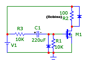

Ho fatto la prova: anche solo con le due resistenza, togliendo il C la bobina resta eccitata.
Ho provato sia solo con le resistenze che con il condensatore per poi toglierlo quando la bobina si eccitava, ma non si diseccita. Il tutto con con V1=12V.
Sto facendo confusione?

Intendevo solo "togliere C" (non collegare tra loro le 2 resistenze.
altrimenti alimenti il Gate a 6V!).
Se col Gate a 0V il Mosfet conduce vuol dire che non funziona.
Nel caso dovresti provare con un altro IRF510 (magari predisponendo
i diodi di protezione come detto)

Adesso ho rifatto il test alimentando il circuito con il C e vedo che la bobina si eccita, provando a togliere dal circuito solo C (quindi tra R3 e R1 il circuito è aperto) la bobina resta comunque eccitata!! A questo punto potrebbe essere saltato il mosfet?
Per intenderci, i due diodi in antiparallelo vanno inseriti uno con l'anodo in parallelo al Gate (e il catodo al - del C) e l'altro sulla bobina con l'anodo in parallelo al capo della bobina verso il Drain?
Grazie ancora!

Per evitare equivoci, ecco il circuito con i diodi di protezione:
Come vedi, i diodi sono messi in senso contrario all'alimentazione
positiva (servono infatti solo a "scaricare" rispettivamente il condensatore
nonché la bobina del relè, quando manca il segnale d'ingresso).
Circa il Mosfet, ho già detto che se con il Gate a 0V conduce,
non funziona più.

ho realizzato il circuito come consigliato, ma ho avuto il seguente imprevisto: quando l'ho alimentato, dopo un paio di secondi che la bobina si è eccitata, il diodo collegato in parallelo è saltato (ha emesso del fumo :( ) e il Mosfet era molto caldo.
Provando ad alimentare di nuovo il circuito, tolto il diodo, la bobina non si eccita più.
Che sia saltato anche il transistor?

Puoi misurare quanto assorbe (in A) la bobina quando alimentata direttamente dai 12V?
Quel tipo di diodo dovrebbe sopportare picchi da 10 a 30A! (sicuro di averlo montato
in antiparallelo?)
Una prove se funzione ancora il Mosfet è mettere una resistenza (ad es. da 1K)
al posto della bobina e misurare la tensione ai suoi capi (quando si dà tensione
dovrebbero aversi 12V per 2s)

Credo che il diodo si sia preso il "colpo induttivo" della bobina della elettroserratura. Bisogna usare un diodo con tensione più elevata. (che diodo ERA ? ) :D
In quanto al MOS che scalda è prova evidente che lavora in regime lineare per un tempo troppo lungo.
Forse bisognerebbe in serire una soglia (nel modo più semplice possibile)

Allora, la corrente assorbita dalla bobina quando è collegata direttamente ai 12V è di circa 3,5-4A.
Provando a sostituire la bobina con una resistenza da 1k, la tensione ai suoi capi è sempre di 12V (non solo per 2s), quindi suppongo che anche questo Mosfet sia andato... :(
Il diodo in antiparallelo utilizzato che ha fuso è un normale 1N4007.

clark81 ha scritto:Il diodo in antiparallelo utilizzato che ha fuso è un normale 1N4007
Ma sei sicuro che questo diodo fosse messo in "antiparallelo"?
(Se fosse stato montato rovesciato spiegherebbe la bruciatura sua e del Mosfet!)
Se (come appunto supponevo) la bobina assorbe pochi A, il diodo 1N4007 non può essersi
volatilizzato per extracorrente (dovrebbe sopportare almeno 10A impulsivi).
