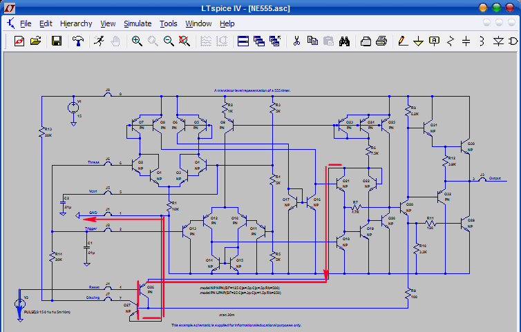

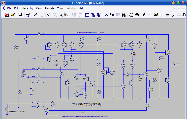

Se non ti basta dai un occhio anche a queso post
viewtopic.php?f=1&t=13394
se poi vuoi andarci proprio dentro, puoi scaricarti LTspice e simularlo "a cuore aperto"
usando questo file
http://www.weebly.com/uploads/1/6/3/0/1630371/ne555.asc
usando questo file

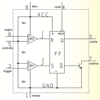

platinumdj ha scritto: ... non riesco a capire una cosa..in pratica premendo START porto a massa l uscita 2 e permetto al sistema di far passare corrente dall uscita 3(output)..
Come puoi vedere dalla seguente rappresentazione interna del 555
Se partiamo da una situazione iniziale dell'ingresso 2 alto (2 è un'ingresso NON un'uscita), uscita Q del FF bassa (e quindi 3 basso),
alto ... e di conseguenza il transistore a destra in basso pilotato in saturazione (paragonabile ad un interruttore chiuso), il condensatore C del tuo circuito sarà cortocircuitato verso massa e non potrà caricarsi attaverso la resistenza R; la corrente su R verrà ad essere portata a massa proprio attraverso questa strada.Quando l'ingresso 2 viene ad essere portato sotto Vcc/3, l'uscita del comparatore CP1 passa da bassa ad alta e setta (con il suo fronte di salita) l'uscita Q del FlipFlop alta e l'uscita
bassa; il transistore verrà quindi a funzionare come un interruttore aperto (non ricevendo più corrente in base) e il condensatore potrà caricarsi;il pin 6, di conseguenza, sarà portato a salire verso Vcc, al superamento della soglia 2Vcc/3 però, l'uscia del comparatore CP2 passerà da bassa a alta, resettando il FF e portando Q bassa e
alta e transistore in conduzione e cortocircuito a massa di C ....siamo ritornati alla situazione iniziale e solo un nuovo abbassamento del 2 sotto Vcc/3 potrà fare ripartire la carica.

platinumdj ha scritto:UN PO di domande:
1) quando l'uscita in 3 va bassa che significa??che non passa corrente del tutto o che passa ma è poca?? perché la corrente in uscita a me serve per attivare un relè quindi forse rimarrebbe sempre aperto..
basso e alto sono intesi come tensione, diciamo dell'ordine del decimo di volt sia rispetto a zero che rispetto alla VCC, dovuto alla saturazione dei transistori dello stadio finale; la corrente dipenderà poi dal carico che ci colleghi .
platinumdj ha scritto:2)quando la corrente passa in vcc, ovvero sempre nel mio circuito che cercherò di disegnare in maniera non scandalosa, e va a massa tramite il pin discharge ho un consumo di corrente??
nel funzionamento da monostabile, la corrente scenderà sempre per il resistore di carica ma verrà deviata a massa dal transistore di scarica, fino a quando non arriverà l'impulso sul trigger istante nel quale la corrente verrà deviata verso il condensatore per il tempo necessario a fargli raggiungere i 2/3 della Vcc ... dopo di che la corrente ripasserà per il transistore di scarica.
platinumdj ha scritto:3)la temporizzazione avviene non appena va a massa il pin 2,e se in modalità di timer monostabile io mando a massa costantemente il pin diue la temporizzazione inizia e finisce dopo il tempo di temporizzazione per ricomaìinciare istantaneamente??oppure inizia quando smette di andare a massa il pin 2??
(su questa c' ho ragionato e credo che inizi appena va a massa indipendentemente se chiudo la massa oppure no perché andando a massa la corrente passa da R a C e quindi avviene la temporizzazione..)
nell'istante in cui il pin2 ( trigger) viene portato a massa, la temporizzazione NON esiste più !
l'uscita va e rimane alta, lo schema a blocchi in questo caso non è più valido, ma analizzando il comportamento dall'interno" del 555 si vede l'uscita è a livello alto.
platinumdj ha scritto:4)l'interruttore interno si chiude permettendo il passaggio di corrente da R a C quando il pin 2 va a massa..deve andare a massa però quando passa la corrente altrimenti non succederebbe nula se vcc non passasse giusto?(anche questa è quasi scontata ma meglio chiedere)
premesso che Vcc non può "passare" in quanto è una tensione e non una corrente, quando il pin2 va a massa l'interruttore interno da CHIUSO si APRE e permette al condensatore di caricarsi.
BTW "chiuso" vuol dire equivalente a un corto-circuito
platinumdj ha scritto:5)il pin control voltage va necessariamente collegato???a cosa serve??
serve per poter cambiare le tensioni di soglia del partitore interno che normalmente divide in 3 parti Vcc e imposta le soglie a 1/3 e 2/3 della stessa e può servire quindi per modulare la frequenza di uscita o cambiare il rapporto fra Ton e Toff dell'onda quadra ;
può anche essere lasciato aperto, ma se ci metti un condensatore crei con le resistenze del partitore suddetto un filtro passa basso che mantiene i riferimenti interni + stabili.
platinumdj ha scritto:6)il pin di reset quando riceve un impulso fa terminare il passaggio di corrente in output..possonon collegarlo se tanto si chiude quando il tensione in 6 supera 2/3 Vcc??
il pin di restet viene usato per far andare a zero l'uscita;
l'uscita va a un livello di tensione basso quando il reset è basso, indipendentemente dalla situazione di ingresso, e quindi normalmente lo colleghiamo permanentemente a Vcc.
platinumdj ha scritto:7)nel caso in cui avessi il pin 2 a massa e contemporaneamente corrente in 6 che succede??è questa la situazione da evitare di cui parla la spiegazione o ce ne sono altre??
