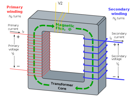

Messaggioda Foto UtenteIsidoroKZ » 25 nov 2009, 22:41
(per il conte :) : anche con trasformatore ideale c'e` flusso disperso: il trasformatore lavora grazie al flusso disperso!)
Cominciamo con il dire che la potenza non passa attraverso il nucleo. Sembra strano, antintuitivo... ma e` cosi`.
Una spiegazione alla buona per vedere che la potenza non passa per il nucleo e` la seguente. Consideriamo un trasformatore con due secondari. Le tensioni sui due secondari sono date dalla tensione del primario moltiplicata per i rispettivi rapporti spire. Che su un secondario ci sia o meno un carico, non fa (per fortuna :) ) cambiare la tensione sull'altro secondario (a meno dei parametri longitudinali del trasfo, ma trascurabili).
Adesso consideriamo la configurazione di questa figura (bisogna ammettere che il secondario aggiunto mi e` proprio venuto male :) ):
Trasformatore a due secondari
Supponiamo che ci sia una tensione alternata Vp sul primario, e quindi anche sul secondario blu, dove mettiamo un carico variabile. La tensione V2 (secondario giallo) e` data dalla tensione di ingresso per il rapporto spire fra avvolgimento giallo e rosso. Se cambiamo il carico sul secondario blu anche andando da nessun carico a carico massimo, la tensione V2 non cambia.
Questo vuol dire che trasferendo potenza nulla oppure piena potenza, il secondario giallo non se ne accorge. Il secondario giallo vede tutto quello che passa nel nucleo, e cio` che passa nel nucleo non dipende dalla potenza che viene trasportata.
Prima considerazione: la potenza non passa nel nucleo. Ci sarebbe anche un altro modo di vederlo, ma richiede un po' di conti.

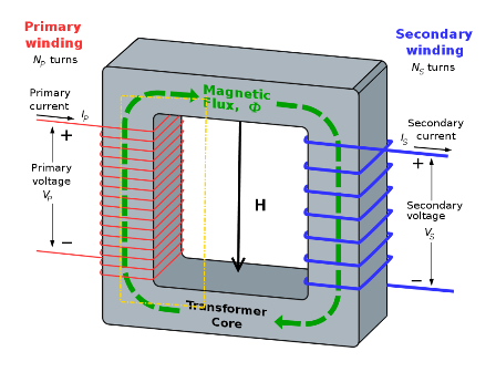

Seconda considerazione. Supponiamo che il nucleo abbia permeabilita` infinita. C'e` induttanza dispersa nel trasformatore? Nella figura seguente, c'e` campo magnetico H segnato dalla freccia nera?
Ricordiamo l'ipotesi fatta: nucleo a permeabilita` infinita. Verrebbe da dire che nell'aria H=0, ma anche qui l'intuizione porta su cattive strade.
Consideriamo il percorso indicato in giallo, che e` dentro il nucleo per 3 lati, ed esce a prendere aria solo nel "buco".
Applichiamo il teorema della circuitazione (*): \oint H\,\text{d}l=N_p\cdot I_p Il percorso si estende per tre lati in materiale con permeabilita` infinita, e in quei tre lati H=0. D'altra parte se c'e` un carico, nel primario passa corrente e l'integrale deve venire H*I. Questo vuol dire che H nel buco e` presente, e anche forte: la sua intensita` e` data da H=\frac{N_p\cdot I_p}{h} dove h e` l'altezza del buco.
Questo campo H immagazzina energia, non e` concatenato con il secondario, e quindi in un trasformatore anche ideale, l'induttanza dispersa esiste!
Cio` detto vado a pranzo, e ripeto la domanda: dove passa la potenza che transita fra primario e secondario, dato che non passa nel nucleo? :)

Messaggioda Foto UtenteIsidoroKZ » 25 nov 2009, 23:15
La circuitazione che calcoli e` lungo un percorso che passa tutto nel nucleo, anche attraverso il secondario. Invece il percorso che ho indicato io passa nel buco e sul lato all'aperto c'e` H.
La corrente di primario che genera questa circuitazione, come giustamente calcoli, e` tutta la corrente di primario, sia quella causata dal secondario che assorbe corrente, sia quella di magnetizzazione (assente se mu e` infinita).

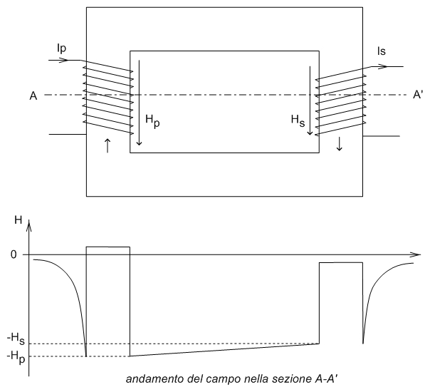

Messaggioda Foto UtenteRenzoDF » 26 nov 2009, 16:09
BStefanoB ha scritto: E naturalmente ho letto il [24], quello che avrebbe dovuto fungere da deus ex machina ma che, almeno per quanto riguarda me, ha contribuito a rendere tutta la questione ancora più nebulosa.
ovviamente è solo un primo aiuto alla comprensione, ed è chiaro che per chi come noi è abituato a considerare il trasformatore in modo "tradizionale", il discorso può non apparire per il momento chiaro :wink:
BStefanoB ha scritto:Quello che non mi convince è il ragionamento di Isidoro sulla circuitazione di H, nal caso di trasf. ideale. Partiamo dall'analogia formale tra circuiti magneti ed elettrici : così come non c'è bisogno di alcuna tensione impressa per sostenere un campo di corrente in un corpo conduttore dotato di resistenza nulla, mi verrebbe da dire che non ci sia bisogno di alcuna f.m.m. per sostenere un campo di induzione B in un nucleo con riluttanza nulla.
Proprio così, hai perfettamente ragione, ma Isidoro fa riferimento alla corrente totale primaria, NON alla sola corrente di magnetizzazione ....
(che per il trasformatore ideale si riduce alla sola corrente di reazione primaria)
BStefanoB ha scritto: Di conseguenza la circuitazione del campo magnetico dovrebbe essere nulla, risultando nulla la corrente.
Corretto, la corrente di magnetizzazione sarebbe nulla, ma NON quella di reazione I1'=I2*N2/N1.
RenzoDF ha scritto:Che il campo magnetico H c'entri NON c'è ombra di dubbio, ma manca "il suo compare"
Ad occhio e croce mi verrebbe da dire che, se "Totò" è H, "Peppino" sia B. :D
No no, NON è Peppino (che è suo parente stretto) ... è solo un amico ... e a volte vanno "in giro" insieme ... un'accoppiata vincente, non c'è ombra di dubbio ! :mrgreen:
Per un'aiuto in più posto l'andamento del campo in una sezione A-A' del trasformatore, che a mio parere potrebbe essere "illuminante" :wink:
by Mdraw !
NB la differenza fra Hp e Hs sta nella non idealità del trasformatore; in un trasformatore ideale Hp=Hs e internamente al nucleo il campo sarebbe nullo.
