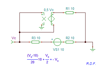

In che senso...ho 3 maglie dunque 3 correnti
[22] Re: Esercizi nel dominio del tempo e nel dominio della frequenza
Messaggioda Foto UtenteRenzoDF » 20 feb 2010, 19:20
ma per t>0 non hai ... forse ... aperto l'interruttore :wink:

scusami ma non mi ero accorto dell' interruttore che si apriva

Ho ripreso l'esercizio questa mattina, ma mi sfugge come abbiamo trovato la Vc, per caso con una maglia esterna
[25] Re: Esercizi nel dominio del tempo e nel dominio della frequenza
Messaggioda Foto UtenteRenzoDF » 21 feb 2010, 9:38
Una semplice KVL all'unica maglia presente
I=\frac{0,5\,V_{C}+V_{S1}}{R_{1}+R_{2}+R_{3}}
che detta in parole povere non è altro che "la corrente circolante sarà pari al rapporto fra somma algebrica delle f.e.m. lungo la maglia e somma delle resistenze di maglia" ...
chiaramente questa relazione ha due incognite e ci serve un'altra relazione fra I e Vc per poterle determinare; la seconda relazione è rappresentata dal "dato" che la tensione Vc di comando del generatore non è altro che una d.d.p. presente fra due punti della stessa maglia, ovvero
V_{C}=-R_{2}I+V_{S1}-R_{3}I

Messaggioda Foto UtenteBenjamin » 21 feb 2010, 9:41
si ok, quella l'ho capita, non capisco l'altra....
Era un sistema
[27] Re: Esercizi nel dominio del tempo e nel dominio della frequenza
Messaggioda Foto UtenteRenzoDF » 21 feb 2010, 9:46

A me verrebbe :
Vc=R1I+R2I+Vs
N.B.
Non si vede bene va dopo l' interruttore K la resistenza è una R3, quindi presuppongo che dove tu hai messo la R3 sia una R1
[30] Re: Esercizi nel dominio del tempo e nel dominio della frequenza
Messaggioda Foto UtenteRenzoDF » 21 feb 2010, 9:52
Benjamin ha scritto:io studio Ingegneria Meccanica
Le domande erano due :mrgreen:
per la rete di figura la corrente calcolata ha verso orario, di conseguenza la Vc sarà
ti ricordo che la Vc è la tensione ai capi del condensatore .
